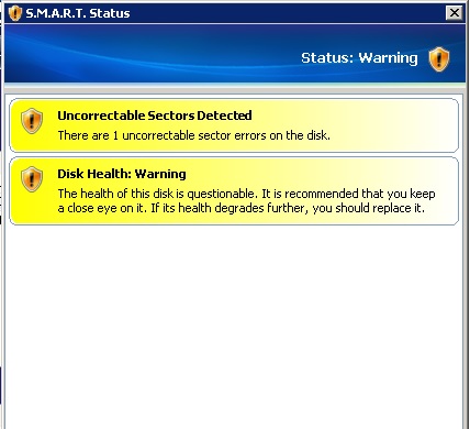

habe mir mal Home Server Smart besorgt.
das mir eine Platte ein paar Bad Sektors anzeigt war mir von vornerein klar! Aber was ich gesehen habe hat mich schon ein wenig schockiert.
Habe mal zwei Screenshots angehängt
Kannst du mir bitte sagen wie ich mit den ganzen Fehlern umgehen soll.

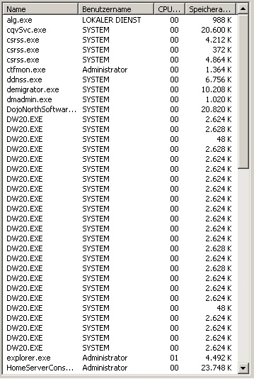

Zum Thema Taskmanager:
habe mal Screenshots von den Prozessen gemacht.
Die von dir genanten Dienste sollten ja eigentlich auch dabei sein.
ich frage mich nur was DW20.exe ist?

DW20: Google hilft ... das ist die Windows Fehlerberichtserstattung ...
du hast also mindestens eine defekte Platte ... 4295 defekte Sektoren habe ich noch nie gesehen, das ist ja heftig
Wenn du in der Konsole zu HomeServerSmart wechselst dann siehst du ja welche Platte in welchem Zustand ist
