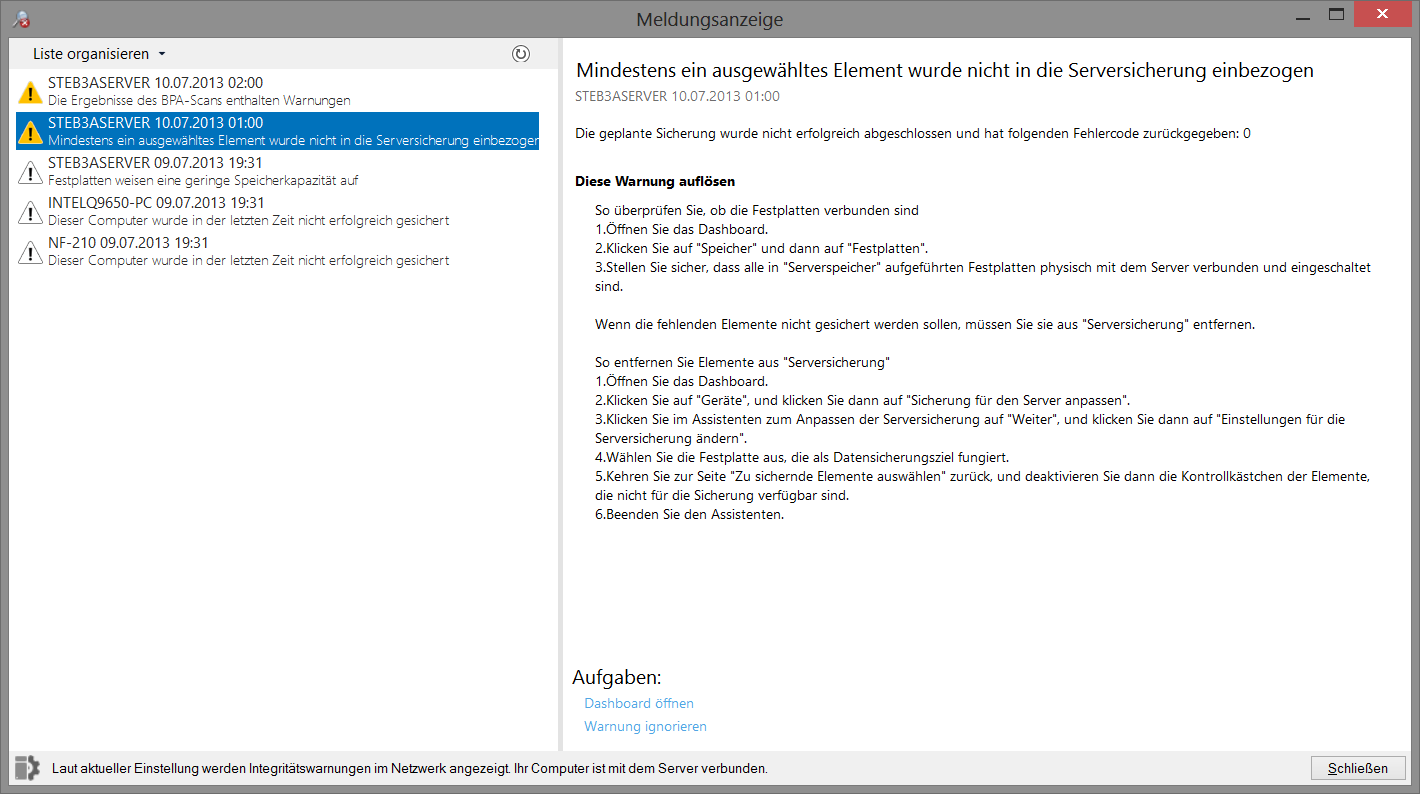

ich bekomme immer wieder die angehängte Warnung.
Es sind aber alle HDD angeschlossen. Wie finde ich heraus was den WSE2012 stört???
Habe auch schon versucht die Serversicherung anzupassen und nur die vorhandenen Ordner/Laufwerke ausgewählt, was aber nicht geholfen hat. Ich bekomme auch immer wieder die Meldung dass eine neue HDD erkannt wurde und zur Serversicherung hinzugefügt werden kann. Ich füge aber gar keine HDD's hinzu.
Hat vielleicht jemand ein ähnliches Verhalten bzw. vielleicht schon eine Lösung???

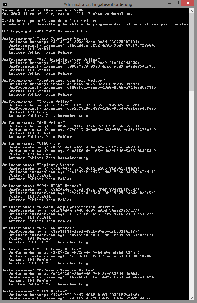

Öffne mal eine administrative Eingabeaufforderung (WIN+X) und führe
vssadmin list writers
aus. Welcher meldet einen Fehler?
Re: ServerSicherung & HDD-Kapazität
Verfasst: 15. Jul 2013, 16:15
von Proxima

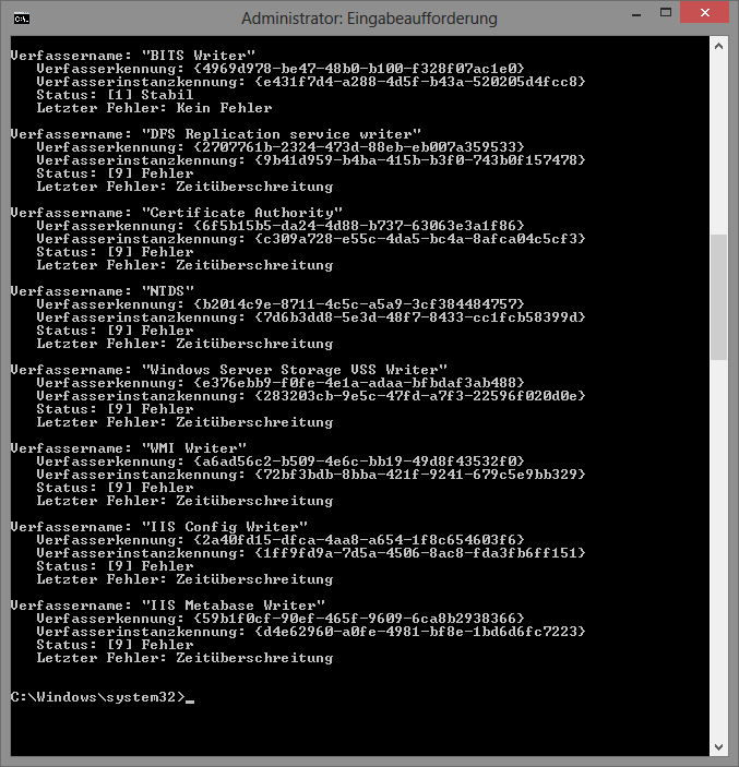

folgende Ausgabe erhalte ich auf "vssadmin list writers" :
Gruß Proxima
