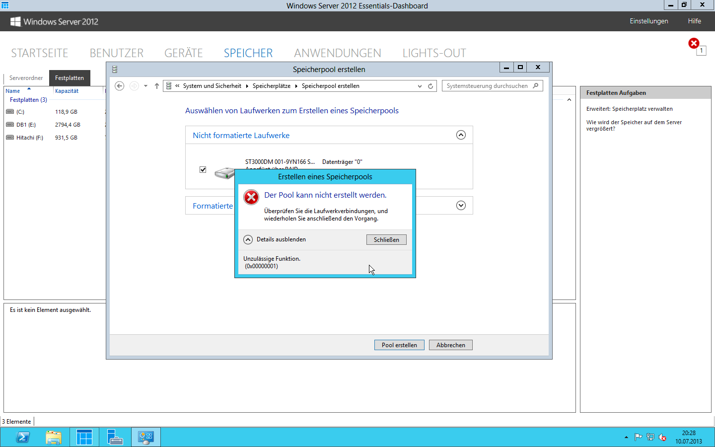

ich möchte gerne ein Speicherpool erstellen aber ich bekomme immer eine Fehlermeldung.
Ich habe 2 3TB Festplatten wovon die eine Leer ist und ein 1TB Festplatte.
Ich wollte nun mit der einen leeren 3 TB Festplatte einen Pool erstellen und dann die Daten in den darauf kopieren und nacheinander die anderen beiden Festplatten in den Pool einbinden.
Das Problem ist aber wenn ich Versuche über das Dashboard einen Pool zu erstellen sehe ich die Festplatten ich wähle die leere 3 TB Festplatte aus und klicke auf weiter dann kommt schon der Fehler. Fehlercode lautet: 0x00000001.
Wenn ich versuche den Pool über den Server Manager zu erstellen kann ich dort die Festplatten nicht sehen.

Speicherpool wird nicht erstellt
- Bildschirmfoto 2013-07-10 um 20.28.50.png (106.38 KiB) 2646 mal betrachtet
Re: Speicherpool wird nicht erstellt
Wenn ich richtig lese, dann steht hinter der Fehlermeldung "Angefügt über RAID" , das wird der Grund sein.
ich hab den Server heute morgen einfach nochmal aufgesetzt und bis auf den VGA Treiber nichts installiert siehe da es funktioniert.
Selim
