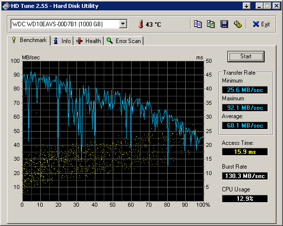

Re: Datenübertragungsrate bricht nach ca 1GB ein
Aus meiner Sicht sind es in der Grafik viel zu viel Einbrüche auf Null und die Write error Rate (C8) ist sehr hoch ...
vergleiche es doch mal mit deiner Platte A, zumindest die Grafik, SMART klappt aus irgendwelchen Gründen bei der Bootplatte (bei mir?) nicht
- HDTune 1.PNG (23.25 KiB) 4430 mal betrachtet
Ich habe jetzt nochmal von der B-Platte Daten gelöscht (15% frei nun) und alle Platten nacheinander durchlaufen lassen:
A
C
B
Die B-Platte schaut einfach nur desaströs aus. Ich befürchte mal, dass sie schreibtechnisch hinüber ist (?), oder kann es an Treibern, PIO/DMA, Alignment oder sonstwas liegen?
Was die A-Platte da treibt schaut auch nicht so 100% schick aus im Vergleich zu C...
A
C
B
Ja, aber das ist noch akzeptierbar ...
Prüf mal die SATA-Kabel ... beim H340 kannst du allerdings nur prüfen ob die Stecker auf dem Mainboard richtig sitzen ...
oder versuch doch als erstes mal die B-Platte in der 4. Position zu betreiben
