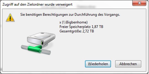

Okay habe doch noch ein Problem.
Ich kann zwar jetzt auf die Externen Platten von meinem win7 zugreifen allerdings kann ich
weder Dateien drauf speichern, verschieben oder löschen. Die Meldung habe ich hier mal beigefügt.
Zugriff verweigerung.jpg (31.25 KiB) 7223 mal betrachtet

Re: Remote Zugriff funktioniert nicht
Die fehlerhafte Größenanzeige ist ein bekanntes MS-Problem, das wohl nie mehr behoben wird :(
Der Grund für dein anderes Problem steht doch im Screenshot: Berechtigung ! Was hast du denn für die Freigabe bzw. die Verzeichnisse auf der USB-Platte eingestellt ?
BIG-BEN
Beiträge: 24
Registriert: 26. Jun 2013, 22:25
Beitrag von BIG-BEN »
Also wenn ich sie beim Remote zugriff Freigebe habe ich angegeben das jeder Vollzugriff hat.
Wenn ich die Festplatten jetzt unter win 7 einbinde steht unter eigenschaften bei den Administratoren Vollzugriff.
habs gerade getestet also auf der ersten Ebene kann ich nichts ändern (nur über RD) wenn ich
dann allerdings ein Ordner öffne kann ich in diesem und in den unter Ordnern alles bearbeiten.
Geht zwar aber würde auf der ersten eben auch ohne Remote Desktop veränderungen machen.
Acer EasyStore H340 mit WHS v1
4 x 2TB Seagate Baracuda
so 100% habe ich nicht verstanden was du dort geschrieben hast ... ein Screenshot hilft immer ungemein
Was hast du denn freigegeben ? Die Platte oder Verzeichnisse auf der Platte ? Welche ?
BIG-BEN
Beiträge: 24
im Remote Zugriff habe ich die Komplette Festplatte Freigegeben.
Wenn ich nun ein Netzlaufwerk einbinde (unter win7) zeigt er mir ja
bei der Acer die Festplatte als Ordner den ich dann ausgewählt habe so
Praktische die direkte Festplatte als Netzlaufwerk eingebunden ist.
Wenn ich jetzt im Arbeitsplatz auf meinem Win7 rechner doppelklick auf das
Netzlaufwerk mache und dort direkt was erstellen will, kommt die Meldung wie oben.
Wenn ich dann allerdings noch ein vorhandenen Ordner öffne und dort was erstellen
will geht das ohne Probleme.
Ich hoffe das ist jetzt verständlich gewesen.
Wie sind die Berechtigungen auf der Root des USB-Laufwerkes eingestellt und wie die Berechtigungen der Freigabe
ein Bild sagt wirklich mehr als 1000 Worte ;)
