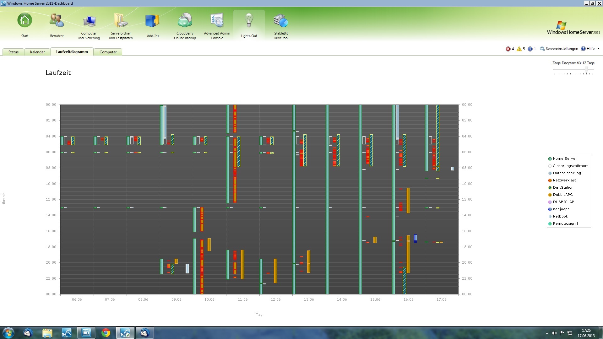

Guten Morgen,
mein Problem ist, dass der Server in regelmäßigen Abständen (gefühlt nach jeder Windows-Update-Runde) nicht mehr in den Standby will.
Gem. Einstellungen wird der Standby verhindert durch
- Netzwerkaktivität,
- Clientaktivität,
- Konsolensitzung,
- Netzwerkgeräte und
- Sicherungszeiten.
Im aktuellen Zyklus lief alles bis zum 11.06. so, wie es soll, seitdem geht der Server auch bei Fehlen der o.g. Indikatoren nicht mehr in den Standby.
Der Server wurde neu gestartet und die Leistungsindikatoren von LO wurden gem. Anweisung (http://www.homeserversoftware.com/lo/wh ... errors.htm) neu erstellt.
:nw
Trotzdem keine Besserung.
Was kann ich tun, um das Problem zu beheben?
Im Voraus: Danke für Eure Hilfe!
Gruß,
Connor
Re: Server geht periodisch nicht mehr in den Standby
Verfasst: 17. Jun 2013, 08:14
von Martin
Laut den Logs war immer Aktivität, vor allem Netzwerk und die Consolensitzung. Läuft eventuell ein Upload/Backup?
Verfasst: 17. Jun 2013, 17:34
von Connor0308
Spannend... Das Laufzeitdiagramm zeigte mir keine Aktivität an.
Laufzeitdiagramm
Laufzeitdiagramm
Aber kaum hatte ich den Thread eröffnet, fuhr der Server auch schon wieder - bei Abwesenheit - in den Ruhezustand...
Sachen gibts!
Also: aktuell erst einmal keine weiteren Probleme, aber eine Frage: Was genau ist für den Server alles "Konsole"?
Gruß,
Connor
Verfasst: 18. Jun 2013, 08:09
von Martin
Konsole ist die Anmeldung am lokal angeschlossenen Monitor/Tastatur, dazu gehört auch die Anmeldung über Programme wie VNC oder Teamviewer, die auf der Konsolensitzung aufbauen. Die Sitzung wird erst nach Abmeldung beendet, Bildschirm sperren reicht nicht.
RDP (Remote Desktop) ist die Anmeldung übers Netz und findet immer in einer getrennten Anmelde-Session statt. Das Schliessen von RDP trennt die Session und macht diese inaktiv, eine Abmeldung ist für Lights-Out also nicht zwingend erforderlich. Das Dashbaord am Client ist eine RDP Anwendung, d.h. dafür gilt das gerade gesagte. Dashboard gestartet = RDP aktiv, Dashboard am Client geschlossen = RDP inaktiv.

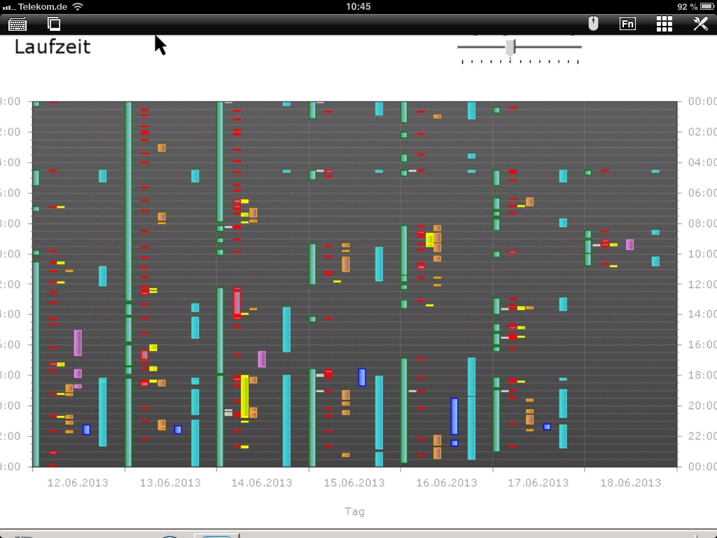

dito... zwischen 12.6 und 15.6. auch immer mal wieder im Dauerlauf. Es gab aber definitiv keine Zugriffe. Wir haben das WLAN dazu sogar ausgeschaltet.

@holzfred
Das kann viele Gründe haben, wenn du es genau wissen willst brauche ich deine Logfiles http://www.homeserversoftware.com/lo/wh ... _other.htm
