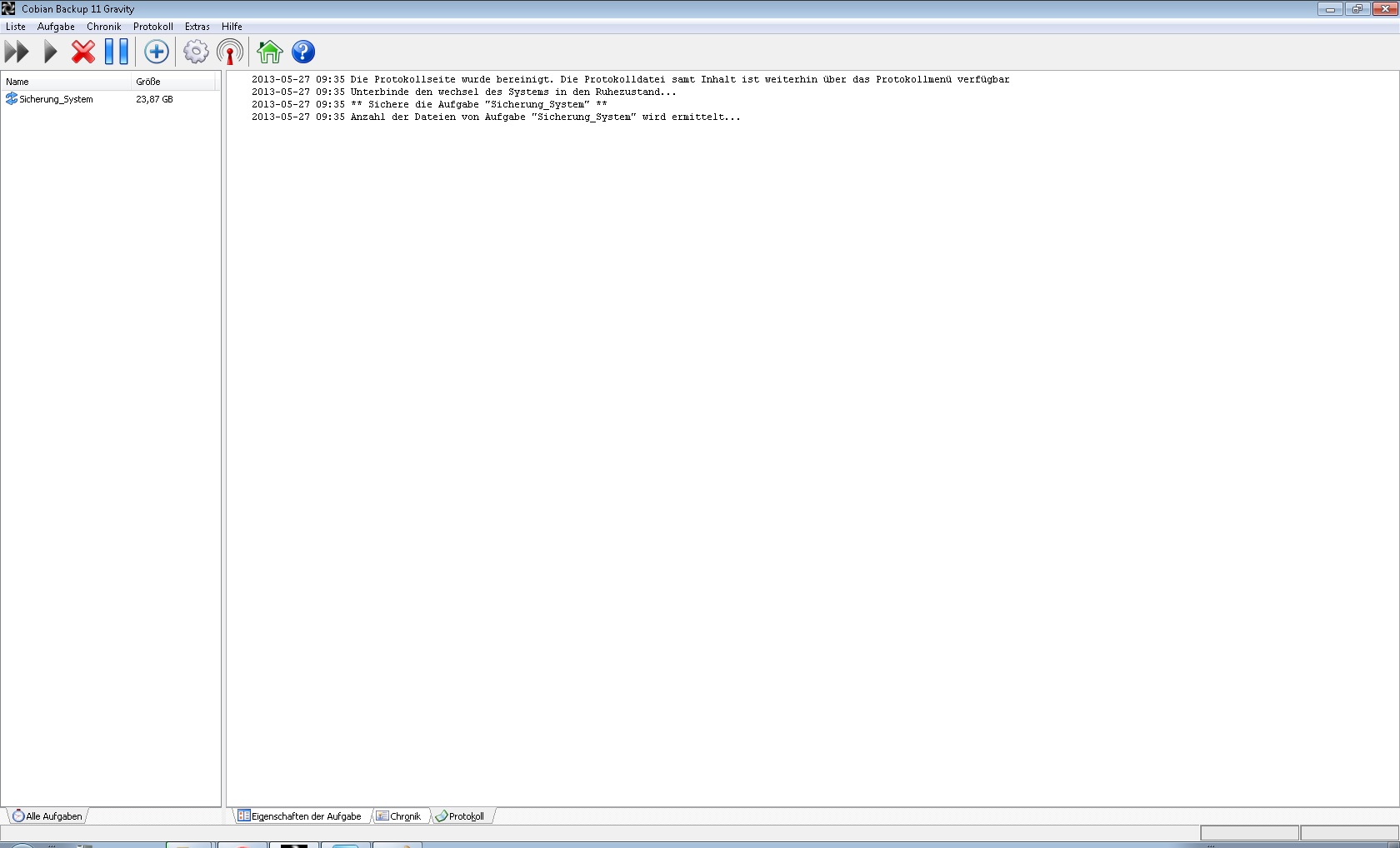

hab meinen WHS 2011 neu aufgesetzt und wollte nun die Platte mittels Cobian Sichern, nur leider wird die Sicherung nicht ausgeführt, es kommt kein Fehler, nur immer die Meldung
Anzahl der Dateien von Aufgabe "Sicherung_System" wird ermittelt...
Hab das auch schon die ganze Nacht abgewartet und auch mal abgebrochen und neu gestartet, immer das gleiche ergebnis.
Was kann das sein?
