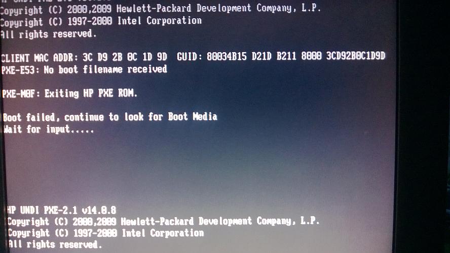

Ich habe ein nach zwei Jahren plötzliches Problem.
Der mit WHS 2011 ausgerüstete ProLant 40L von hp kommt nicht mehr aus dem hybernating raus.
Kurzum,
Server fährt hoch und läuft problemfrei.
Server geht in standby und bleibt beim erneuten hochfahren mit der BIOS Meldung "kein Boot device" in einer Schleife hängen.
Wenn ich die Kiste dann mit Knopf aus mache, fährt jener anstandslos wieder hoch und läuft (abgesehen von der verständlichen Windows Meldung, dass nicht ordentlich runter gefahren wurde).
Als Bootplatte habe ich eine SSD (die so gesehen keine Anlaufprobleme haben sollte).
Für mein Verstehen schreibt die Kiste den Speicherinhalt auf die Platte (hybernating Datei) und fährt komplett runter.
Beim Hochfahren kommt ein preboot und es sollte dann der Inhalt der Datei wieder in den Speicher geschrieben werden.
Wenn das gute Stück dann im BIOS hängen bleibt und keine Bootplatte findet ....?
Ich habe die BIOS Einstellungen angesehen - unverändert. Es ist nur die SSD als Bootplatte eingetragen.
Hat jemand von Euch vielleicht einen Ansatz dazu?
Vielen Dank und Gruß
Frank

Wo steht da "kein Boot Device" ?
kommt die Meldung vom LAN-.Boot (PXE) auch beim normalen Boot ?

Naja,
es steht dort, dass der Bootvorgang misslungen ist und nach einem bootbaren Medium gesucht wird. Jenes läuft dann in einer Schleife durch.
"LAN-.Boot PXE" erscheint bei normalem Boot nicht.
Frank
Frank

Re: WHS 2011 Bootprobleme hybernating - hp 40L
Dann vermute ich genau dort das Problem ... er versucht vom LAN zu booten und das klappt nicht (warum auch immer)
Schau mal ob du im BIOS das LAN-Boot nicht komplett deaktivieren kannst

Jop und vielen Dank.
Ich habe eben im klassischen BIOS geschaut und nichts finden können, was auf LAN Boot hin deuted. Beim booten kann man F10 für BIOS oder F12 für LAN Boot drücken.
Mich wundert es nur, da an der Kiste für gewöhnlich noch nicht einmal eine Taste hängt
Ich werde auf der Ebene nochmal suchen gehen.
So wie es scheint durchläuft die Kiste nach dem Wecken das BIOS, findet keine Bootplatte und versucht es ganz zum Schluß (keine Einstellmöglichkeit) mit dem Netzwerkboot.
Ich werde wohl noch etwas suchen müssen .... .
Vielen Dank für Deine Hilfe!
Frank
Frank

So,
nun habe ich mir etwas Zeit genommen und den Spaß näher unter die Lupe genommen.
Der Server schmiert irgendwann mit einem Bluescreen ab und fährt danach nicht mehr sauber hoch. Jetzt muss ich mir mehr zu jenem Thema Gedanken machen. Dennoch ein wenig Merkwürdig, dass er die SSD als boot Platte nicht mag und versucht einen Netzwerkboot zu machen.
Frank
Frank
Hast du auf der SSD die aktuellste Firmware installiert?
