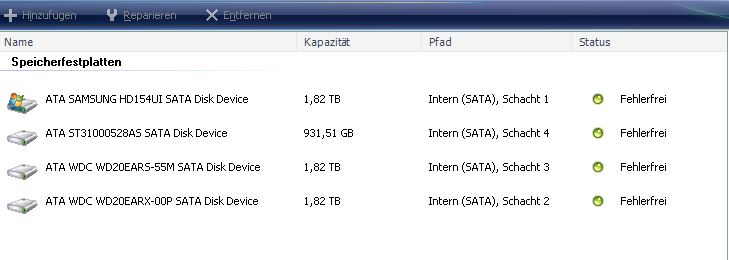

Ich wollte in meinen HP Data Vault eine neue Systemfestplatte einbauen. Also alle Daten von D auf die Pool-Platten verschoben (mittels einem Script und einem "Fake" Verzeichnis welches wieder gelöscht wurde) Die alte Platte, eine 1,5 TB Samsung, raus genommen, die neue Platte, eine WD Red 2TB, eingesetzt und die Server-Wiederherstellung über einen Client-PC laufen lassen.
Hat auch alles ohne Probleme funktioniert. AAAAber ich bekomme unter Serverspeicher immer noch die Samsungplatte angezeigt, allerdings mit den korrekten 2 TB Platz der neuen WD Platte.
Hat das Auswirkungen, bzw. kann man dies ändern?

Nach Wiederherstellung wird alte System-FP angezeigt
- Serverspeicher
- Festplatten.JPG (37.14 KiB) 1436 mal betrachtet
Re: Nach Wiederherstellung wird alte System-FP angezeigt
Auswirkungen: keine
Ändern: s. meine Signatur
