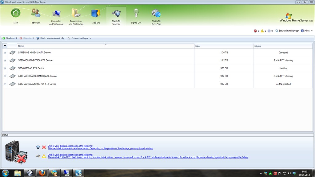

Ich habe seit einiger Zeit Probleme mit meinen WHS2011.
Zuerst mal meine Konfiguration:
Board : Asus E35M1-M mit 4 GB RAM
Festplatten : Samsung HD154U1 System / Daten1
WD10EADS Daten2
WD10EAVS Daten3
ST2000DL001 Daten4
ST3400832AS Systembackup
Alle Festplatten sind direkt am Mainboard angeschlossen und Daten 1-4 sind mit DrivePool zusammengefasst.
Add-in sind nur StableBit DrivePool und Scanner, LightsOut, Wild Media Server und SyncBack Pro installiert.
Nun zu meinen Problem. Ich habe StableBit Scanner installiert und seit einiger Zeit meldet StableBit Scanner SMART Fehler auf 3 Festplatten die ich sofort ausgetauscht habe.
Erst habe ich meinen zusätzlichen RAID-Controller in Verdacht gehabt, der mit den Festplatten die Fehler meldeten gleich mit raus geflogen ist. Die jetzt verbauten Platten habe ich alle getestet bevor sie eingebaut wurden.
Nach einer Neuinstallation meldet der Scanner plötzlich wieder auf 3 von 5 Festplatten Fehler bzw. das eine Festplatte sogar zerstört ist (Systemplatte aber Server läuft noch) und das nach nur 3 Tagen Laufzeit.
Die Samsung HD154U1 (System/Daten1)soll zerstört sein wegen einem fehlenden Sektor.
Die ST2000DL001 (Daten4) hat 812 Reallocated Sector Count
und die WD10EADS (Daten2) hat einen Load Cycle Count von 323737.
Wenn ich die Festplatten mit den Tools der Hersteller auf dem Server prüfe, zeigen sie das die Platten OK sind. Auch ein Test mit einen anderen Mainboard und Kabel zeigten bei einen Komplettscan mit dem Herstellertool keine Fehler.
Die SATA-Kabel habe ich auch ausgetauscht um Fehler von dieser Seite aus zuschließen. Datenverlust ist durch ein externes aktuelles Backup erst mal ausgeschlossen.
Nun ist natürlich die Frage was ist jetzt Fakt?
Soll ich die Werte von StableBit Scanner ignorieren und hoffen das das Herstellertool recht hat oder die Festplatten austauschen und wahrscheinlich funktionierende Platten auf den Müll werfen ?

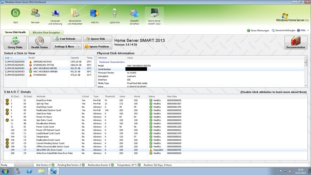

Versuch mal Smart 2013 für Whs2011! und schau was der dir sagt eventuell spinnt der drivepool scanner!
nutze selber drivepool verwende für smart werte aber Smart 2013! und es läuft alles reibungslos obwohl ich auch eine platte verwende wo 3 oder 4 sektoren nichtmehr richtig laufen

Hallo
Das neue Tool Installiert und StableBit Scanner deinstalliert um Probleme gleich auszuschließen.
Dieses sagt nun was völlig anderes als der Scanner.
Die WD10EADS ist jetzt in Ordnung dafür haben alle anderen Probleme.
Nun bin ich noch verwirrter als vorher weil WD immer noch PASS für alle Platten anzeigt.
Gruß Thorsten
Gruß Thorsten

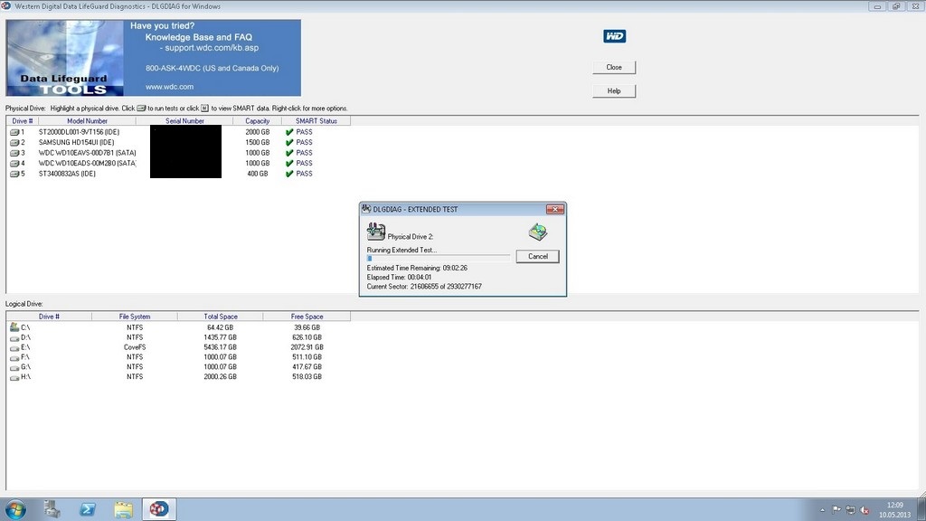

ich habe jetzt mehrere Programme für SMART ausprobiert.
Mir scheint das jedes Programm andere Einstellungen hat wann dieser eine Wahnung auslöst und wann nicht.
Die Werte der einzelnen Programme passen auch so in etwa.
Im Netz sagen viele das man immer das Herstellerprogramm nehmen soll, weil nur diese die richtigen Einstellungen haben.
Ist jetzt natürlich immer noch die Frage ob man diese auch glauben soll.
Was denkt ihr?
Gruß Thorsten
Was denkt ihr?
Gruß Thorsten

So nach dem ich den Server neu installiert habe habe ich mich dazu entschlossen
die Backups zweimal in der Woche zu machen. Sicher ist sicher.
Den StableBit Scanner habe ich nicht mehr installiert, sondern ich mach das nun nur noch
mit dem LifeGuard. Solange der PASS sagt ist es für mich ok.
Ist nicht schön aber selten
MfG Thorsten
MfG Thorsten
