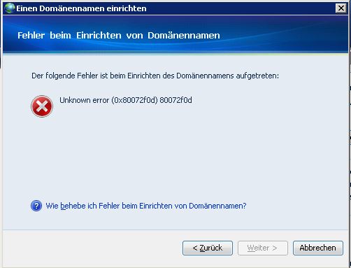

seit gestern funktioniert auf meinem Homeserver plötzlich der Remotezugriff über Windows Live Customs Domain nicht mehr. Über die direkte WAN-IP und eine DynDNS-Adresse klappt noch alles.
Ich wollte dann die Konfiguration überprüfen und bekomme nach Eingabe von Email-Adresse und Passwort immer folgende Fehlermeldung:
Auf einem anderen Homeserver in einer virtuellen Maschine klappt es mit den gleichen Daten problemlos. Liegt also nicht am Windows Live Service.
Hat jemand einme Idee was es sein kann :?:
Vielen Dank!

Die Fehlermeldung verweist auf ein Zertifikatsproblem ... s. Google
Sind alle Patche installiert ?

Patches und Windows Updates sind alle drauf und es lief mit den Zertifikat seit 9 Monaten ohne irgend welche Probleme. Bis gestern.
Es wurde auch in den letzten Tagen auf dem WHS nichts neu installiert oder verändert.
Das mit dem Zertifikatfehler hatte ich auch schon gefunden, allerding nur in Zusammenhang mit ActivSync bzw. Exchange. Nur bringt mir das nicht viel, wenn beim Versuch eine Domain (neu) einzurichten bzw. zu prüfen immer bei der Anmeldung die Fehlermeldung kommt.
Ich habe jetzt sogar das vorhandene Zertifikat testweise in der IIS gelöscht. Ohne Veränderung.

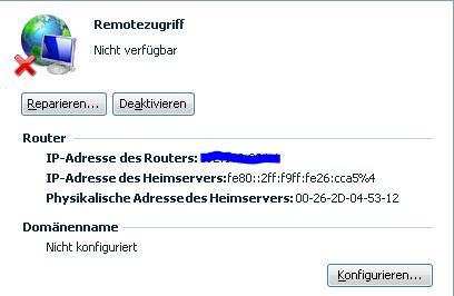

Nachdem die Verbindung zu Windows Live Custom Domains nicht mehr klappt wird die WAN-IP eben nicht mehr zugewiesen und daher klappt auch der Zugriff über das Internet nicht mehr.
Den Domainnamen kann ich wegen der Fehlermeldung aus dem ersten Beitrag auch nicht mehr konfigurieren.
Ich komme nur noch auf den Server weil ich zusätzlich eine DynDNS Adresse im Router eingerichtet habe. Dann aber natürlich mit Zertifikatswarnung im Browser, da das Zertifikat des Homeservers nicht mit der DynDNS Adresse übereinstimmt.

Das habe ich noch nie gesehen ... ein IPv6-Adresse im WHS v1 ... ich bin eigentlich ziemlich sicher, dass das gar nicht funktionieren kann

So, hab IPv6 jetzt raus geschmissen. Damit wird für den WHS wieder eine IPv4 Adresse angezeigt. Ändert aber auch nichts. :(
IPv6 hatte ich auch schon vor gut einem Jahr eingerichtet.
