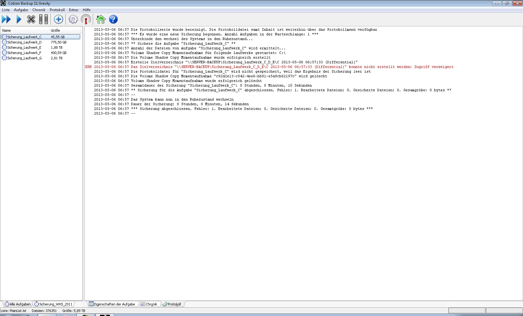

ich lasse einaml in der Woche meinen WHS 2011 mittels Cobian 11 auf meinem "Server_Backup" WhS2011 sichern.
Eigentlich wäre heute ancht wieder die Sicherung gelaufen, nur leider ohne erfolg, auch ein Neustart beider Systreme, sowie der Versuch einer Manuellen Sicherung funktioniert leider nicht.
Cobian gibt immer den Fehler aus "Zugrigff verweigert"
Ich kann allerdings ohne Probleme vom WHS auf die Backup-Server Freigaben zugreifen und auch umgekehrt.
Was mir jetzt grade aufgefallen ist, wenn ich eine Datei in die Freigabe des "Server_Backups" kopiere, funktioniert das Problemlos, wenn ich einen Ordner erstellen will, gehts nicht, da Zugriff verweigert!
Wenn ich mich über RD auf dem Server-Backup anmelde hab ich das gleiche Problem, ich kann keinen Order in der Freigabe erstellen, obwohl ich als Admin angemeldet bin, angeblich Zugriff verweigert
Ist das irgendein Dienst der nicht läuft?
Einer eine idee was das sein kann?

- Cobian.jpg (279.29 KiB) 2770 mal betrachtet

Ist das Sicherungsziel ein Datenpool? Wenn ja, gibt es da evtl. ein Lizenzproblem oder eine ausgefallene Platte?

Äh, das könnte es sein, ist ein Datenpool, da hab ich noch nicht dran gedacht, könnte an der Lizenz liegen

Genau das war's, Grade eine Lizenz gekauft, und schon geht's!
Wäre ich im leben nicht drauf gekommen, wäre sich einfacher gewesen wenn da gestanden hätte Lizenz abgelaufen
Danke für den tip
