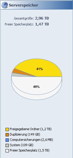

ich bekomme in letzter Zeit öfter den Systemhinweis, dass auf "C" (Systemplatte) zu wenig oder sogar gar kein Speicherplatz mehr zur Verfügung stehen soll, dabei ist meiner Meinung nach ausreichend vorhanden. Meist geht die Meldung irgendwann wieder weg, ich würde jetzt aber doch gerne langsam mal verstehen, was das wirkliche Problem ist...
Anbei mal ein Screenshot meiner Speicherplatz-Situation... wer hat einen hilfreichen Tipp für mich zur Lösung des Problems (wenn es denn eines ist)?

Re: Wenig Speicherplatz auf Systemplatte?
da siehst du aber C gar nicht .. Platte 0 ist die D-Partition auf der Platte ...
etwas mehr sieht man bei Serverspeicher unterhalb der Torte ... was steht da bei System

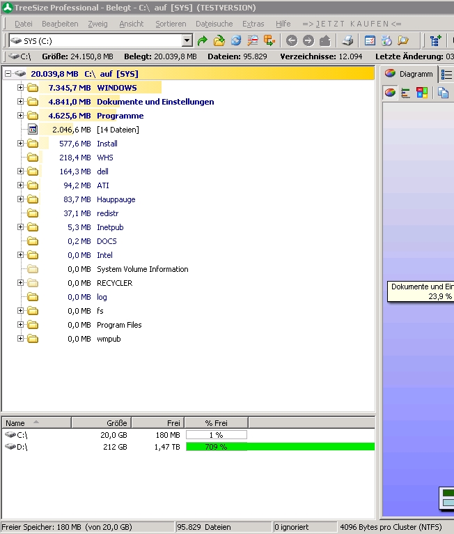

Gehe mit RDP auf den WHS und schau z.B. mit der Freeversion von TreeSize nach wo der Platz "verbraucht" wird

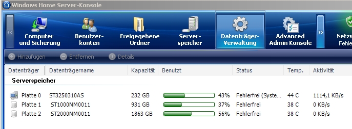

dann hier noch ein Screnshot der restlichen Angaben in der Konsole. Auf System sollten demnach 109 GB frei sein.

Spannender sieht's da schon bei der Treesize-Anzeige aus, da sind es dann nur noch 175 MB
download/file.php?mode=view&id=10061
Ich kann mir jetzt zwar mit Treesize ansehen, welches davon die großen Speicherfresser sind und diese löschen, aber grundsätzlich verstehe ich es trotzdem noch nicht. Wird bei der Einrichtung des WHS eine konkrete Menge Speicher der ersten Platte für das System reserviert und wenn dieser dann irgendwann nicht mehr reicht, hilft nur noch das Löschen überflüssiger Dateien?
Außerdem: Warum sind die Angaben in der Konsole und in Treesize so unterschiedlich? Und was soll mir die Anzeige 709% freier Speicher auf "D" sagen?
Nein, genau anders herum ... System belegt 109 GB ... das ist deutlich zu viel .. hat aber nicht mit C zu tun (Sorry, da hatte ich einen kurzen Aussetzer) .. hast du etwas auf D außerhalb des Storagepools installiert ?brad hat geschrieben:Hallo Nobby,
Genau so ist es 20 GB für das System .. der Rest ist D und gehört zum StoragepoolSpannender sieht's da schon bei der Treesize-Anzeige aus, da sind es dann nur noch 175 MB
Ein bekanntes Problem das MS wohl nicht mehr fixen wird

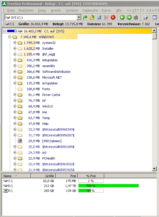

Aber du hast die falschen Infos vom Treesize gepostet ... interessanter ist das, was nicht unter Windows liegt
und was ist R: ?

R: ist ein eingebundenes Netzlaufwerk (unsere Reelbox)
Und ja, ich habe auf D: außerhalb des Pools in der Tat noch etwas: Unsere Videoüberwachung legt dort die Aufnahmen ab, ich habe diesen Speicherpool (Ringspeicher) aber extra auf 50GB begrenzt, damit er nicht ins Unermessliche wächst. Könnte das das Problem verursachen? Wenn ja, hast Du eine Idee, wie ich das anders lösen könnte?
Nein, mit der Erklärung ist das Ok .. poste doch mal das TreeSize

dann hier jetzt mal der Treesize Screen von C:
download/file.php?mode=view&id=10070
Ich räume dann jetzt mal ein wenig auf, das wird's sein. Falls Du beim Screenshot irgendwas Auffälliges/Komisches siehst, dann sag Bescheid.
Ansonsten erstmal vielen Dank für Deine hilfreichen Hinweise, speziell das mit dem von vorneherein begrenzten Speicher für das System war mir so nicht klar

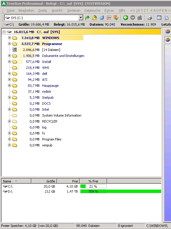

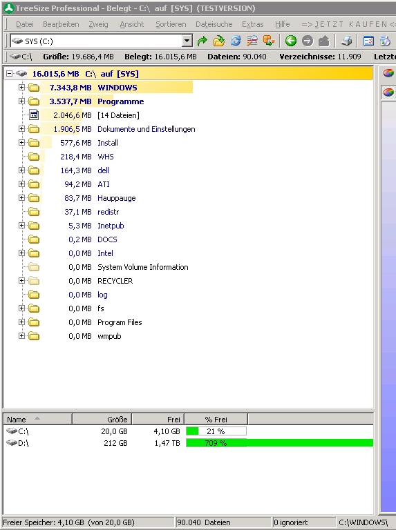

Nachtrag: So, jetzt sieht's doch schon besser aus... 4,1 GB frei auf C:
Da lag schon eine Menge Müll herum
Nochmals Danke!
download/file.php?mode=view&id=10072
