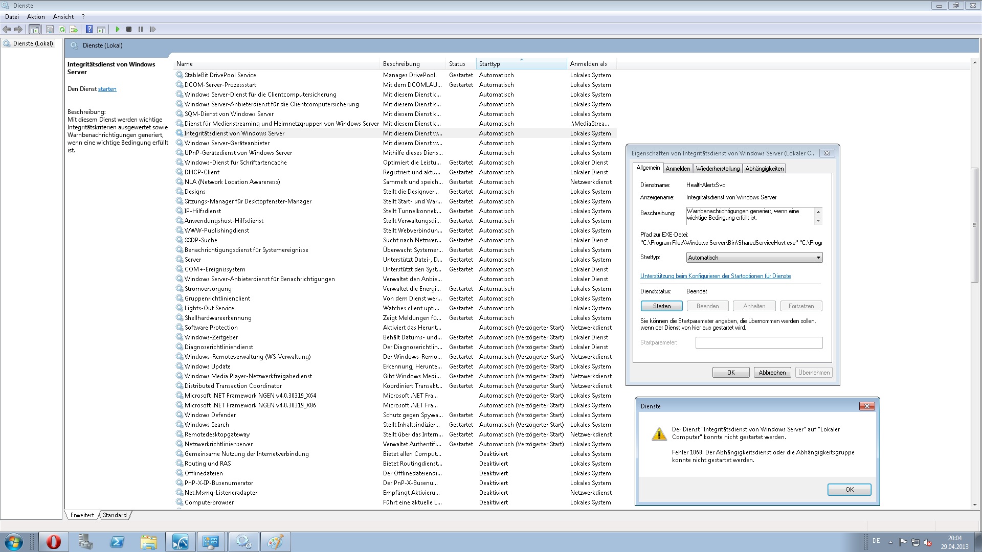

Das ist bestimt der HealthAlertSvc (Intergritätsdienst von Windows Server)
Öffne mal Systemsteuerung -> Verwaltung -> Dienste, sortiere nach Starttyp und schau ob ein Dienst mit Start Automatisch nicht läuft (bei NGEN ist es normal, dass der nicht läuft).

Hallo Martin, du hast recht der ienst läuft nicht.
Wenn ich ihn starten will, kommt Fehler 1086.
Was bedeutet das und was muss ich tun, google konnte mir leider nicht helfen

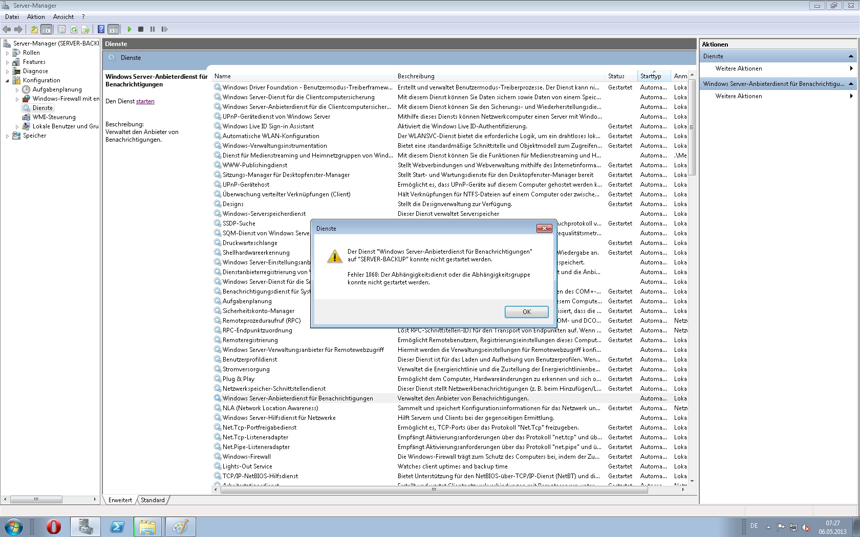

Fangen wir mal mit dem ersten an, der lautet "Windows Server Service Provider Registry" (Dienstanbieterregistrierung von Windows Server). Der hängt von "CNG Key Isolation" und "Net.TCP Port Sharing Service" ab (bzw. CNG-Schlüssselisolation und Net.Tcp_portfreigabedienst). Der erste wiederum hängt von "Remote Procedure Call (RPC)" bzw. "Rempoteprozeduraufruf (RPC)" ab.
Versuch herauszufinden welcher diese Dienste NICHT startet. Alle davon abhängigen laufen dann nämlich auch nicht.

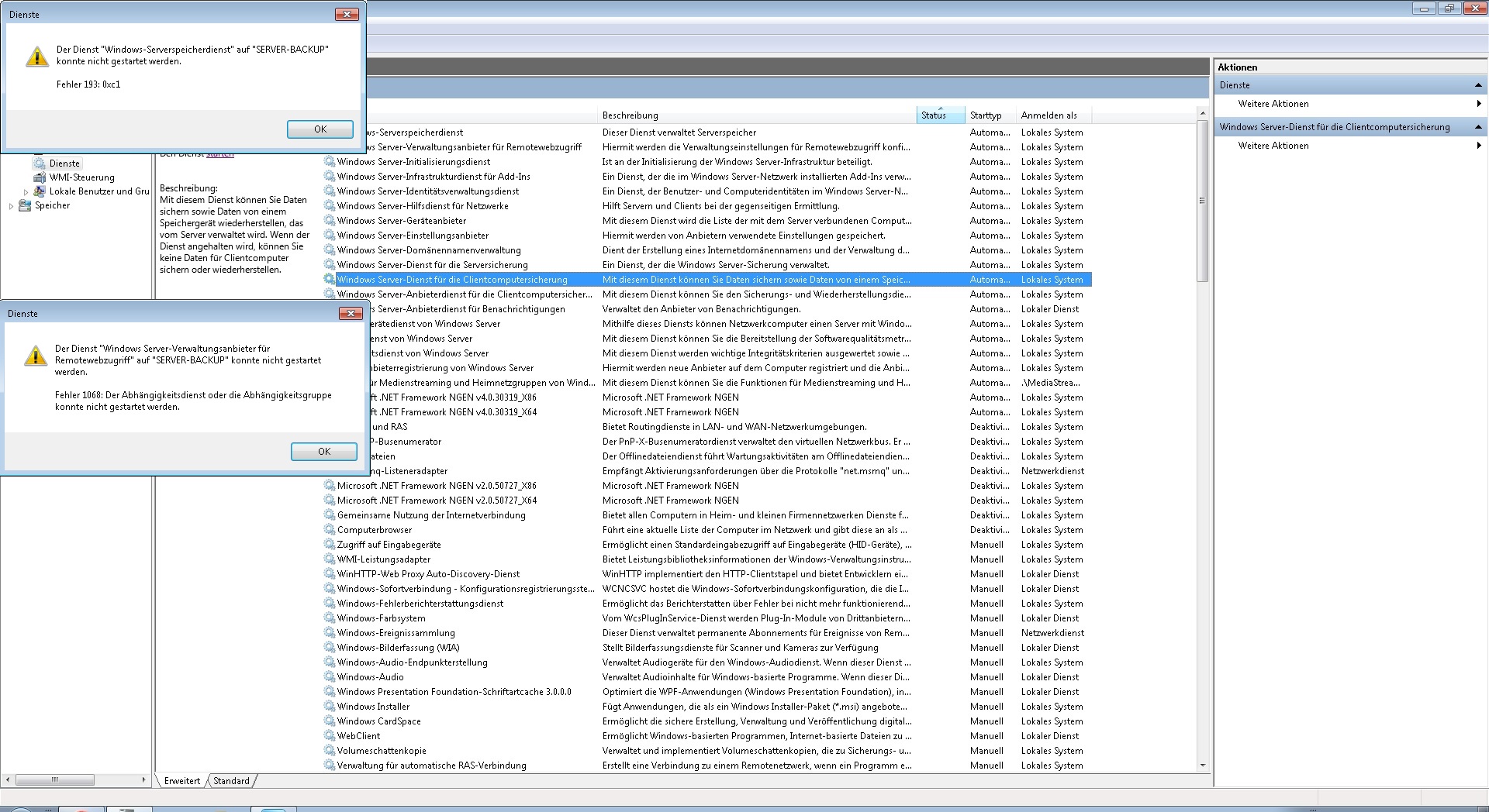

Das ist eins der Probleme, da das "nur" mein Backup-Server ist, habe ich davon keine Serversicherung......
Wenn ich denn Dienstnbieterbereinigung starten will, kommt der Fehler 193.
Die Dienste wovon der Dienst abhängt laufen und lassen sich auch ohne Probleme neustarten
