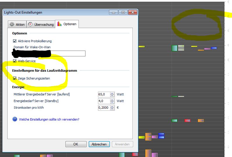

In meinem Laufzeitdiagramm werden die WHS Sicherungszeiten nicht angezeigt.
Sie sind auf 03:00 bis 04:00 Uhr konfiguriert.
LO AnzeigeFehler.JPG (68.58 KiB) 1571 mal betrachtet

Hm, hatte bisher niemand gemeldet. Kannst du mir mal bitte alle (Log)-Dateien schicken? Siehe http://www.homeserversoftware.com/lo/wh ... _other.htm
Re: Anzeige Fehler in Version 1.5.4.2005?
Die Anzeige stimmt so. Du hast die Option "Immer aktiv zur Sicherung" nicht ausgewählt. Deshalb startet der Server auch nicht um 3 Uhr und bleibt bis 4 Uhr wach. Nur mit dieser Option zeichnet Lights-Out den dünnen Rahmen um die Sicherungszeit. Die später stattgefundene Sicherung wird ja oben in der 2. Spalte angezeigt.

OK, aber in allen anderen vorherigen Versionen war meine Konfiguration exakt genau so und der Rahmen wurde angezeigt.
Sonst würde ich ja auch nichts sagen. Wäre mir dann ja nie aufgefallen.
