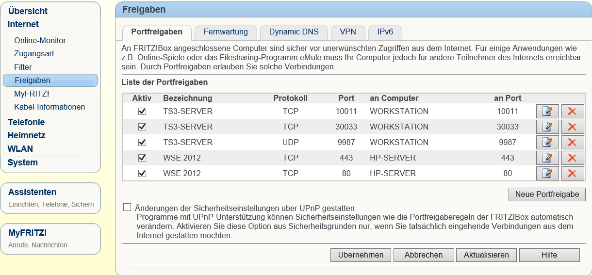

So, nun zu den von mir gemachten Einstellungen ...
Zuerst die Fernwartung deaktivieren oder einen anderen Port zuweisen
Dann zu Portfreigaben wechseln, bei mir sind diese natürlich schon angelegt :D

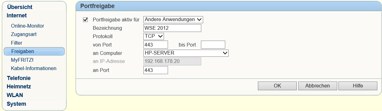

Nun die erste Freigabe einrichten

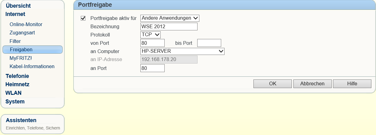

Und die zweite Freigabe einrichten

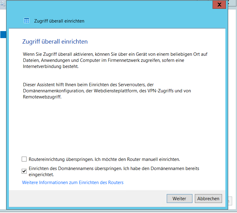

Danach im Dashboard des WSE den "Zugriff überall" einrichten und dabei den Punkt "Routereinrichtung überspringen" auswählen
Damit sollte es dann funktionieren. Wenn wieder Fehler kommen, einfach wiederholen. Bei mir hat es dann beim zweiten Versuch geklappt.
