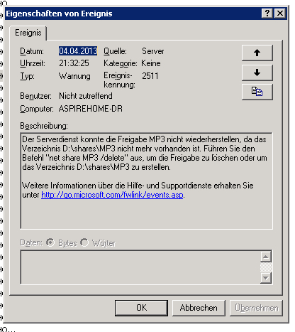

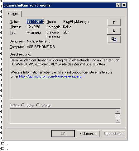

Acer HomeServer 2013-04-05 12-45-57.jpg (150.51 KiB) 6405 mal betrachtet
Acer HomeServer 2013-04-05 12-46-16.jpg (145.56 KiB) 6405 mal betrachtet
das habe ich gerade noch schiessen können, dann war ich nach 2 Minuten wieder raus.
Hilft das?
