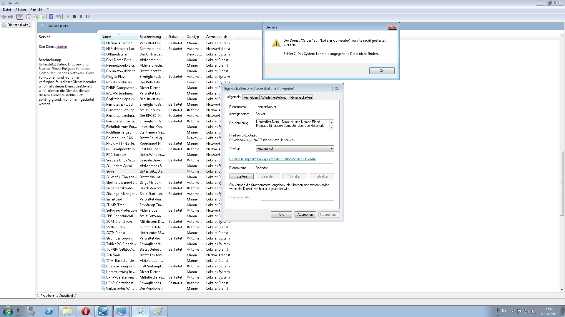

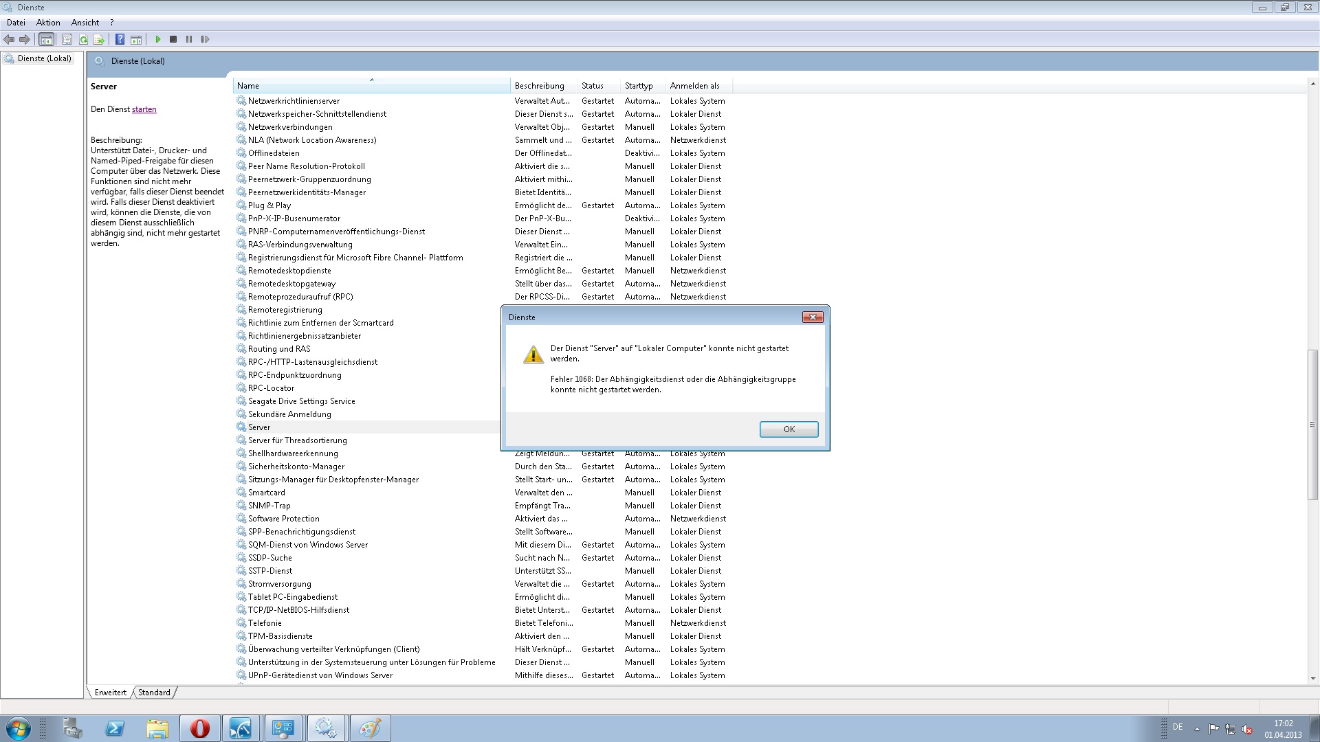

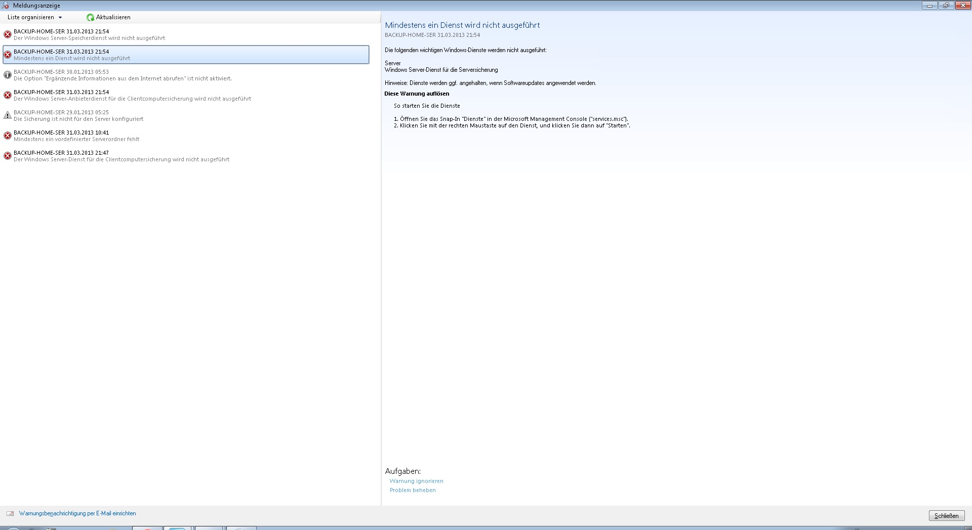

hatte mich jetzt für DriveBender entschieden, hatte damit aber ein paar Probleme, so das ich es dann wieder deinstlliert hab, nur jetzt habe ich einige Fehlermeldungen im dashboard, die ich nicht wegbekomme, und hab im Dashboard auch keine Festplatten mehr, obwohl sie im Arbeitsplatz alle zusehen sind.
Was kann ich tun?
Wenn ich die nicht laufenden Dienste starten will, bekomme ich Fehler wie im Anhang zu sehen
Ist beim deinstallieren was in der Regestry oder so hängen geblieben?
Was kann ich tun?
- services.jpg (392.4 KiB) 3361 mal betrachtet
- meldungsanzeige.jpg (154.49 KiB) 3361 mal betrachtet

Re: DriveBender oder ähnliches
Du hast Vermutlich Freigaben auf den Drivebenderpool verschoben.
Wenn dieser nicht mehr da ist, musst du die Freigaben auf einem vorhandenen Laufwerk wieder anlegen.
Dann sollten auch die Dienste wieder laufen.

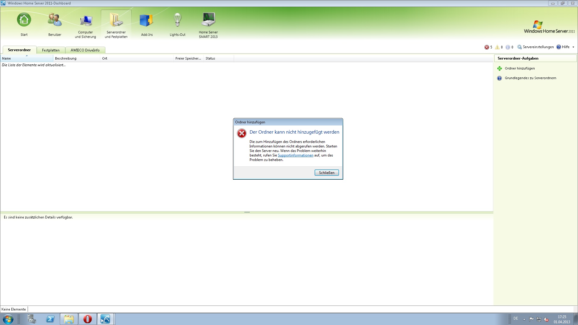

Das Problem ist aber da im Dashboard keine Festplatten mehr angezeigt werden, kann ich auch keine Ordner mehr anlegen! HomeServer Smart kennt die Festplatten allerdings
- Ordner.jpg (187.87 KiB) 3358 mal betrachtet

Wenn ich den Server Dienst starten will, kommt immer diese Meldung, obwohl die svchost da ist
- server.jpg (436.36 KiB) 3354 mal betrachtet
Internet Kabel 150000
svchost ist der Host für verschiedene Srevices die einen Process sharen ... such mal nach netsvcs
Du kannst mal schauen, ob im Server-Manager noch ungültige Freigaben hinterlegt sind.
Diese findest du im Servermanager unter Rollen / Dateidienste / Freigabe- und Speicherverwaltung.
Ansonsten würde ich empfehlen eine ältere Serversicherung zurückzuspielen.
Wenn diese nicht vorhanden ist, dann eine Neuinstallation. Beides sollte schneller gehen als hier die Fehler zu suchen.
