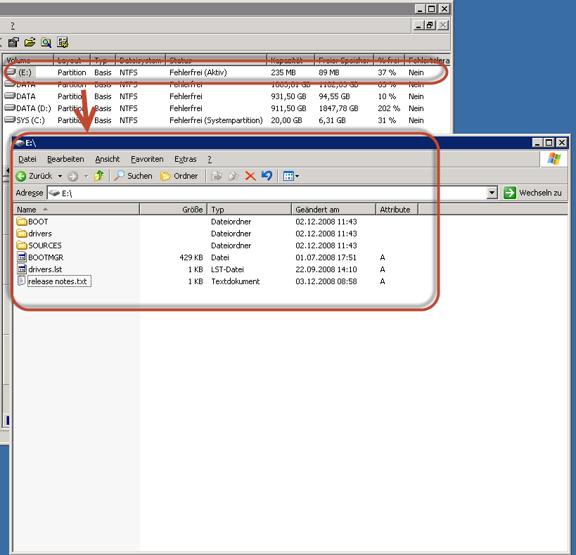

Re: Acer H340 - Server auf Werkseinstellungen setzen - kein
So, wenn ich den angehängten Screenshot richtig interpretiere, habe ich ein funktionierendes Boot-Image, richtig?
Dann sollte ich das Recovery wohl doch mal mit einem PC versuchen, der nicht Windows 8 drauf hat...
- Boot-Image sichtbar und gefüllt
- 02-04-2013 20-47-43.png (38.04 KiB) 5514 mal betrachtet
