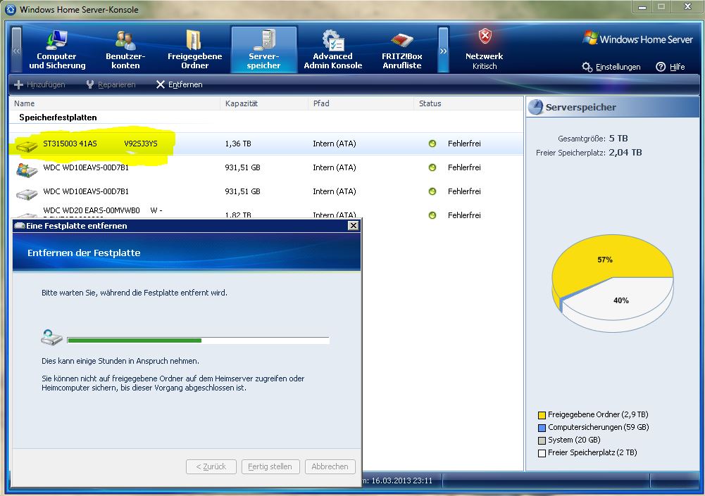

hallo leute,
bin seit gestern dran, eine meiner 4 hdds aus dem whs zu entfernen. der grund ist, dass mir das intel storage tool auf meinem h340 seit tagen einen smart fehler anzeigt, ob wohl der whs selber sagt, es sei alles okay.
lange rede kurzer sinn: neue 2tb platte bestellt und diese möchte ich anstelle der 1,5tb einbauen.
nun habe ich schon reichlich daten (ca 2tb) ausgelagert, um platz für die entfernung der platte zu haben. soweit so gut.
die anzeige steht jetzt seit fast 24h bei ca 50 % und so langsam werde ich ungeduldig.
ist das normal?
hier mal ein bildchen:
hdd entfernen.JPG (116.21 KiB) 1787 mal betrachtet
lg
hundesohn
ps: wenn das nicht normal ist, was ist zu tun? eventuell noch wichtig, ich habe keine dateidublizierung eingeschaltet

dann geh doch mal mit RDP auf den Server und schau welche Daten noch auf der Platte liegen ...
mit der Leistungsmessung kannst du auch feststellen wie viele MB/sec verschoben werden
Wenn die Platte einen Defekt hat kann die Leistung drastisch in die Knie gehen weil immer wiedser Retries gemacht werden müssen

okay, danke schon mal für die antwort.
habe gerade in der datenträgerverwaltung nachgesehen und festgestellt, das erst 68% der platte als nicht belegt angezeigt werden. lt anzeige fehlen jetzt "nur" noch ca 400gb bis sie wirklich leer ist.
werde das jetzt mal beobachten, ob sich da was ändert oder nicht.
--nachtrag--
bin jetzt bei 93%, es tut sich also doch noch was :) 6:39am
--nachtrag 2--
so, nach etwas über 37 stunden ist die platte leer und kann entfernt werden :)
neue platte ist drin und alles ist wieder schick ;)
