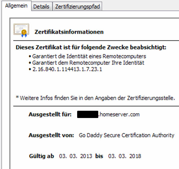

Re: certificate has expired or has been revoked
dann mach doch mal einen ScreenshotUwe! hat geschrieben:Ja, Zertifikat sieht völlig ok aus!
Uwe!
- Beiträge: 77
- Registriert: 20. Jul 2012, 10:00
Bitte:
- Zertifikat.jpg (53.98 KiB) 5708 mal betrachtet

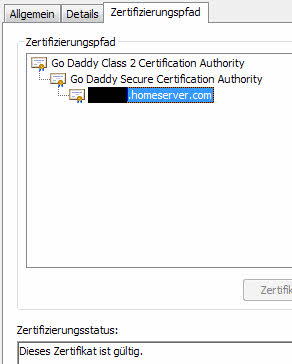

und wie sieht der Pfad aus ?
Windows Updates sind installiert ? Von Zeit zu Zeit werden dabei die Stammzertifikate erneuert
Uwe!
- Beiträge: 77
Updates ist alles aktuell
- Zertifikat2.jpg (21.78 KiB) 5696 mal betrachtet

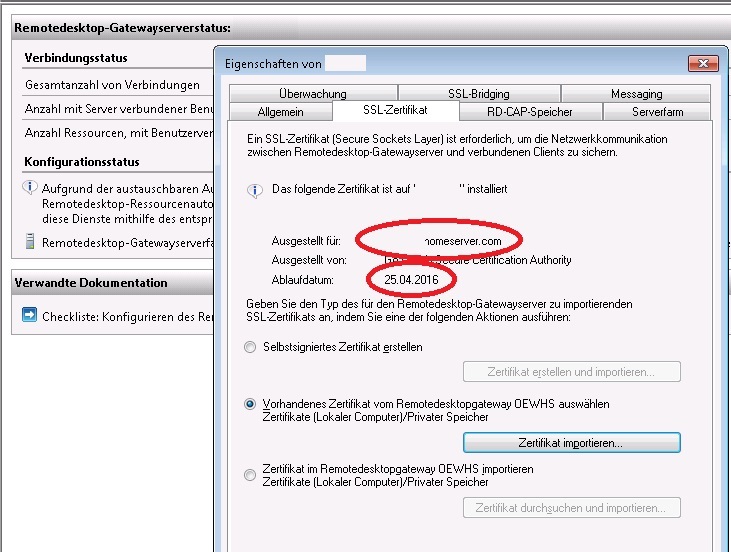

Ah. Dann klau ich mal vom SBS 2011, bei dem das ähnlich ist.
Logge dich auf dem Server ein, öffne die Eingabeaufforderung als Administrator und führe folgenden Befehl aus:
dism /online /Enable-Feature:Gateway-UI
Danach navigiere zu Start/Verwaltung/Remotedesktopdienste und öffne den Remotedesktopgateway-Manager.
Führe einen Rechtsklick auf den Servernamen aus und wähle Eigenschaften im Kontextmenü.
Klicke auf das Register SSL-Zertifikat und prüfe, ob das als installiert angezeigte in Ordnung ist. Wenn nicht, versuch das aktuelle vom Zertifikatsspeicher zu importieren. (Falls das nicht gleich angenommen wird, zwischenzeitlich kurz ein anderes Zertifikat zuweisen und dann erst wieder das homeserver.com-Zertifikat.)
