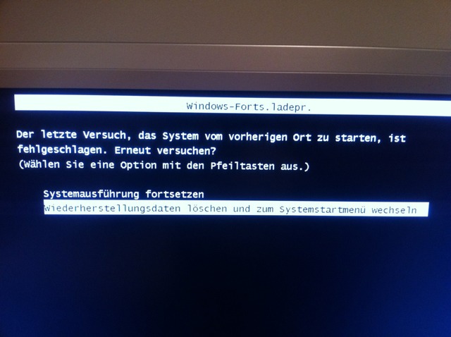

Ich brauche leider mal wieder eure Hilfe. (Siehe Foto) Ich schicke meinen server mit Lightsout in ruhemodus. Meistens klappt es mit dem wecken viel aber auch nicht.
Es werden keine Treiber als fehlerhaft gemeldet.
Wo kann ich da noch suchen? Das Problem ist mehr als nervig, da ich weder Tastatur noch Bildschirm in der Nähe habe.

Kann mir da keiner helfen, wo ich noch suchen soll?

Das sind so die Fehler die alles mögliche sein können. Treiber, Hardwareproblem...
Funktioniert der Standby nicht?

Wenn der Server sonst ohne erkennbare Probleme läuft, könnte ich mir vorstellen, daß der Server "zu schnell aufwacht" und die Festplatte noch nicht bereit ist.
Kontrolliere einmal im BIOS, ob es hier Einstellungen dazu gibt.
Bei einem meiner Serverboards kann ich beispielweise einen Delay von 5 Sekunden einstellen, oft reicht aber auch Funktionen wie Quick-Boot zu deaktivieren.
