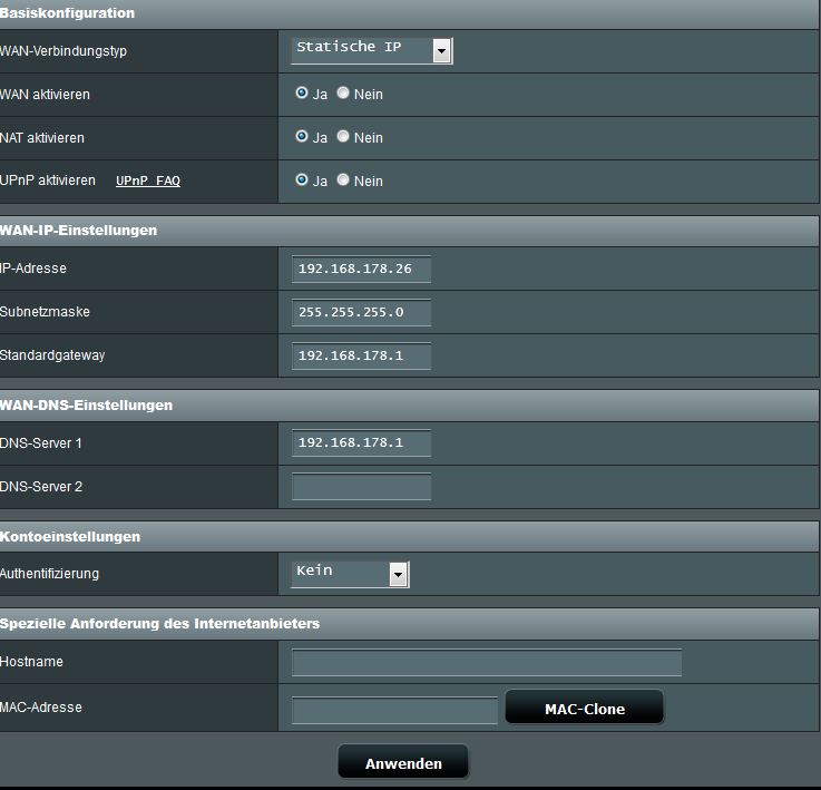

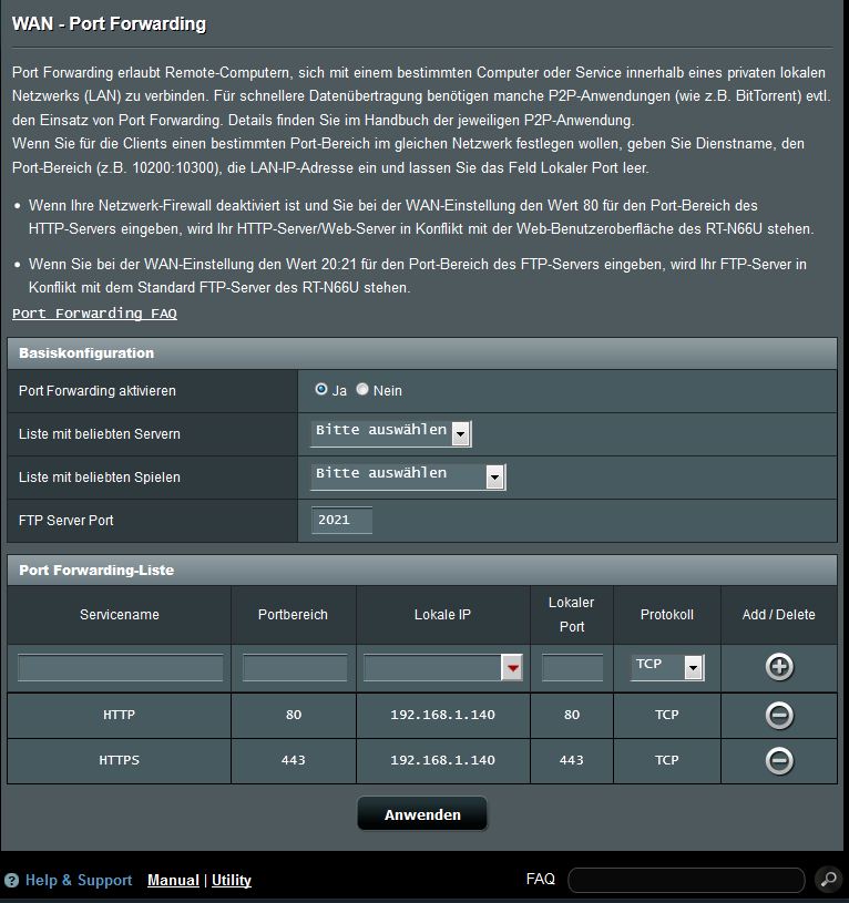

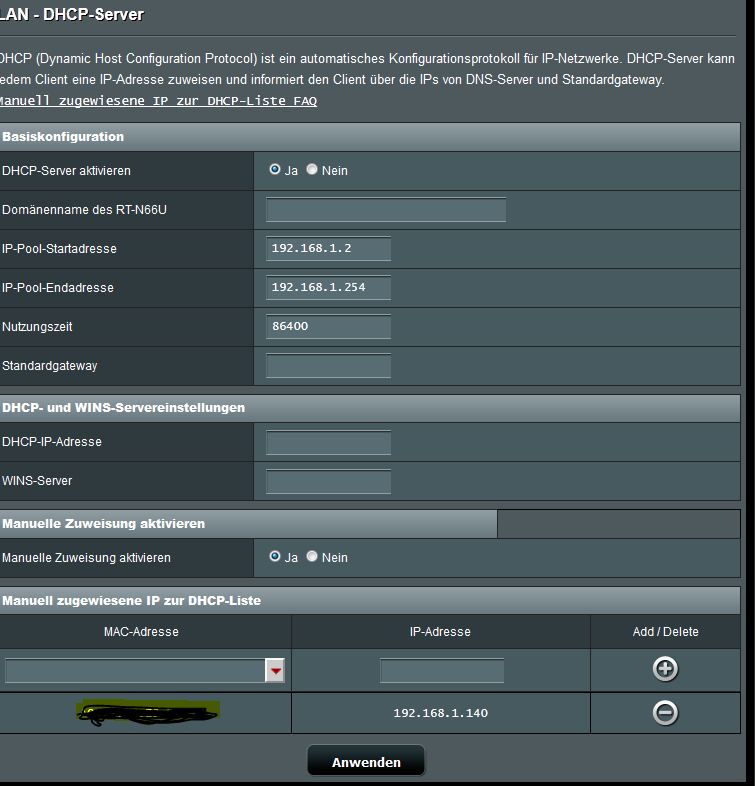

Soweit ich mich informieren konnte, war es erforderlich dem Asus Router eine statische IP
zu geben, die entsprechenden Ports freizugeben und den DHCP Server anzupassen (siehe dazu im Anhang die Bilder).
Leider hat nichts geholfen, immer wieder dieselben Fehlermeldungen.

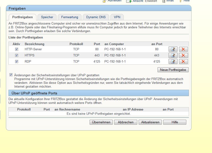

Einstellung Fritzbox ohne Erfolg, siehe Anhang

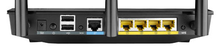

Wenn du von 1.bzw. 4. Anschluß am Asus bzw. Fritzbox spricht ... meinst du dann die gelben Anschlüsse ?
Oder beim Asus den schwarzen Anschluß links von der mittlere Antenne ?

Diese beiden Kabel werden normale UTP Kabel sein, denen es egal ist ob Du DSL oder Ethernetsignale drüberschickst, am LAN Anschluss der Fritz werden es aber sicher Ethernetsignale sein. Schau am besten mal ins Handbuch der Fritzbox.genco007 hat geschrieben:Von dieser Box gehen zwei DSL Kabel ab.

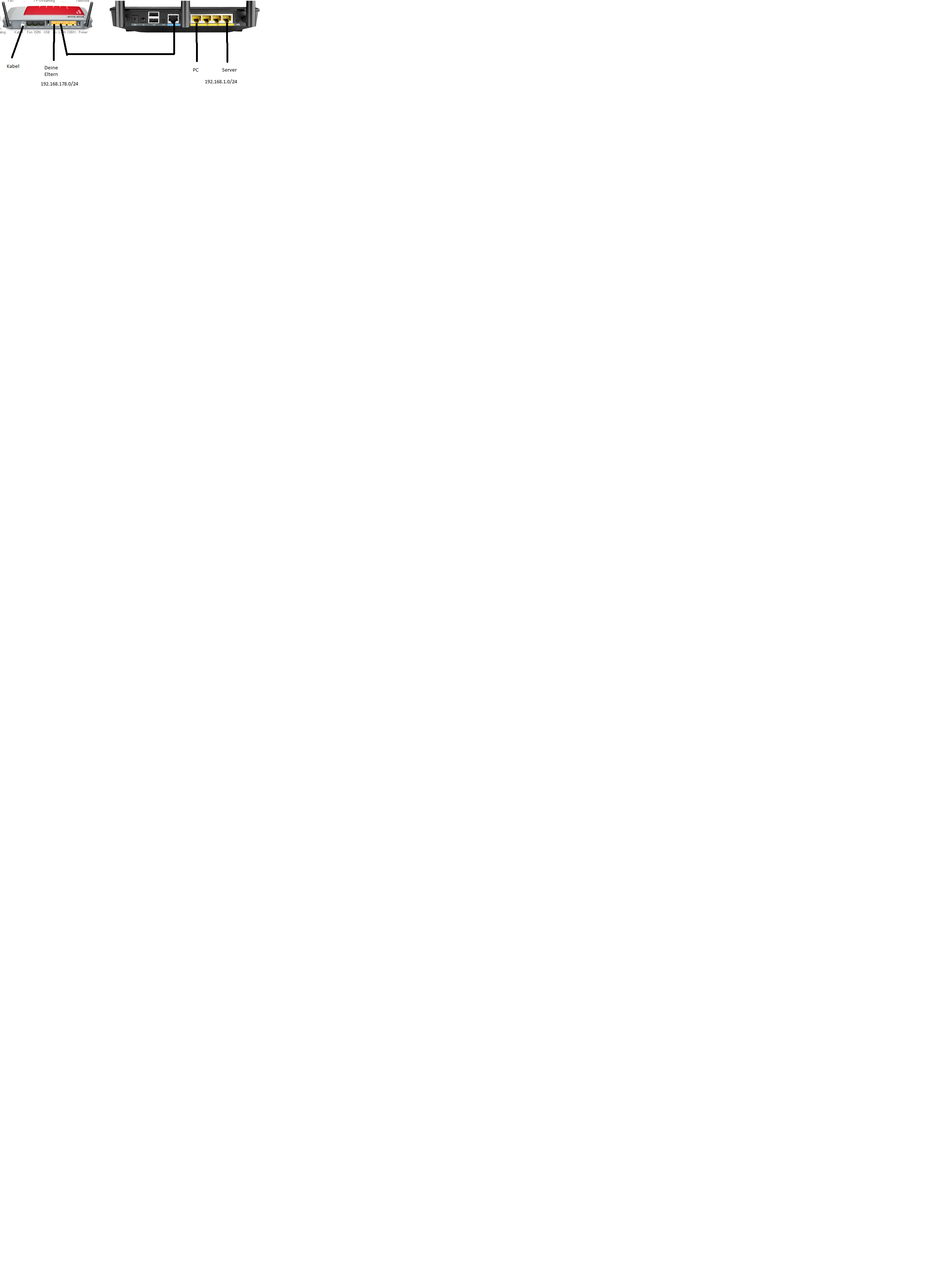

Wenn es so ist wie ich versucht habe hier darzustellen
dann stimmt ja die Meldung in deinem 1. Post .. du hast 2 Router !! und damit auch 2 IP-Netze
Dann musst das forwarding in BEIDEN eingetragen werden ...
In der Fritz zu der IP-Adresse des Asus (192.168.178.?, das ist die IP des schwarzen WAN-Ports)
im Asus dann zu deinem WHS
Das ganze klappt dann, wie schon geschrieben, allerdings nur dann, wenn du vom Provider her einen IPv4-Anschluss hast

Genau wie auf deiner Zeichnung abgebildet, sind auch die Geräte angeschlossen, somit also
2 Router. Die Fritzbox habe ich allerdings versucht so einzustellen, wie bereits oben abgebildet.

kannst du screenshot von den Einstellungsseiten beider Router machen ... forwading, Einstellungen der WAN-Seite (Protokoll, IP-Adressen usw. )

Re: WHS 2011 Asus Router RT N66U
Nach nochmaligem Nachdenken vermute ich, dass die Verwendung des Asus als Switch die einzige Lösung ist ... da man bei der Fritz keine statischen Routen eintragen kann weiß ich z.Zt. nicht wie man sonst das Forwarding richtig in Richtung Asus einstellen könnte
Aber ich lerne immer gerne hinzu
