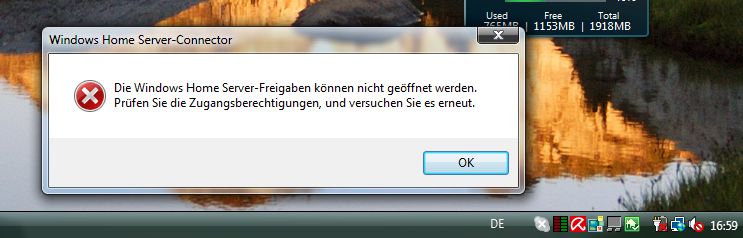

seitdem ich das SP1 installiert habe häufen sich bei mir folgende Fehler:
nach einiger zeit kann ich einfach nicht mehr auf die WHS-Freigaben zu greifen, öffne ich den
Shares Folder auf dem Desktop geht zwar das Fenster auf aber der Inhalt ist nur Weiss, und versuche ich
über das WHS-Haus mir die Freigegebenen Ordner anzuzeigen kommt folgende Meldung:

Moin Martin,
also das es an Avira liegt glaube ich nicht, hatte vorher auch AVAST-Pro drauf, das selbe.
Und das Merkwürdige ist ja, es ist nicht nur so auf dem Laptop so sondern auch auf meinem
PC !

Hallo, Torsten,
ich habe auf meinem Client ebenfalls Vista SP1 Home Premium am laufen. Leider habe ich die Probleme bei mir nicht. Ist das Notebook auch Vista "bestückt". Hast Du vielleicht die Möglichkeit, mit einem XP-Rechner zu versuchen, das zu reproduzieren ? Irgendwie scheint aber der WHS ein Problem mit dem Passwort zu haben. Hast Du schon mal die Connectorsoftware auf dem Vista-Client nach Installation von SP1 de- und wieder installiert ? Vielleicht ist bei der Installation von SP1 Vista etwas kaputt gegangen ? Hast Du eine Sicherung der Platte vor Installation SP1 ?
Eine Möglichkeit wäre, das SP1 wieder temporär zu entfernen, prüfen und neu installieren. Eventuell SP1 noch mal neu downloaden ?

Also folgendes habe ich gemacht:
Habe mein Laptop mittels Recovery DVD wieder hergestellt (Vista Home Premium) und da sind bereits einige Updats für Vista
die vom Hersteller (HP) mitgeliefert sind worden, installiert. Dann habe ich das SP1 (ca. 440MB) fehlerfrei installiert. Und dann sind die o. g.
Fehler aufgetreten. Habe gestern das Sp1 wieder deinstalliert und konnte bis heute die Probleme nicht feststellen. Nun wollte ich mal das Sp1 per Auto Update auf dem Laptop installieren, jedoch er findet es gar nicht (müssten ja so ca. 60-70MB) sein ! Nun habe ich gelesen das manche Hardware Probleme machen soll, und bei mir ist es der Fall denn habe eine solche Sounkarte verbaut.
Conexant HD Audio • Für x86-Systeme Chdart.sys - Version 4.32.0.0 oder älter
Es gibt einen neuen Treiber über das MS-Update für die Soundkarte, den habe ich installiert jedoch es kommt kein Sp1 zum vorscheinen.
Gruß Torsten
