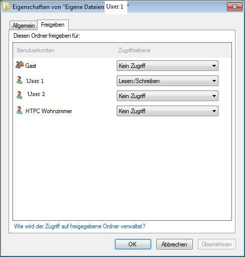

Du könntest mal von dem betroffenen Ordner einen Screenshot von den Berechtigungen (Eigenschaften/Sicherheit) machen.

Im zweiten Bild sieht man, dass user 2 keinen Zugriff hat auf die "Eigenen dateien User 1", er kann aber trotzdem mit vollen Rechten zugreifen!?

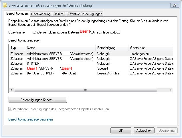

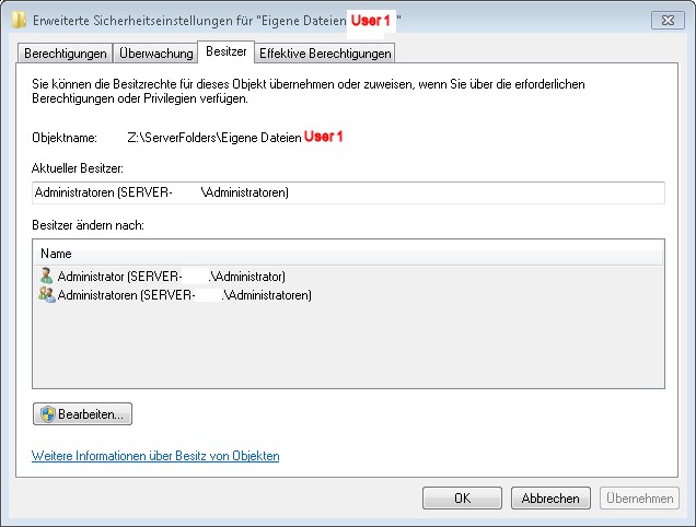

dann klick doch bei dieser Datei bitte auf dem WHS bei deinem 1. Screenshot auf Erweitert und poste was dort angezeigt wird ... interessant wäre auch wer als Owner eingetragen ist

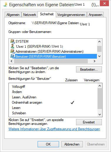

Wenn ich den Benutzer hier raus nehme, müsste das Problem ja gelöst sein? Mein Problem ist nur dies bei jeder einzelnen Datei machen ist unmöglich.
Meine letzte große Änderung am Server war installieren von Drivepool, kann es sein, dass beim verschieben in den Pool die Berechtigungen falsch gesetzt wurden, bzw. dieser Benutzer daher kommt? Es könnte natürlich auch sein, dass User 2 mal versehentlich eine Heimnetzgruppe eingerichtet hat auf seinem PC und diese dann wieder löschte. Wenn man allerdings so einfach die Zugriffsrechte umgehen kann... hmmmm

Wenn du die Berechtigung änderst, kannst du auch alle Objekt darunter aktualisieren lassen.
Ich habe aber den Dialog gerade nicht vor mir, so dass ich dir nicht sagen kann wie die Option genau heißt.
Bei mir ist kein Drivepool im Einsatz. Somit kann ich nicht sagen, ob es davon kommt. In meinem Drivebender Pool gibt es die Berechtigung für "Benutzer" nur, wenn alle Vollzugriff haben. Ansonsten tauchen nur die jeweiligen User auf. Somit kann ich mir eigentlich nicht vorstellen, dass dies vom Drivepool kommt.
Die "Zugriffsrechte umgehen" kann man hier generell nicht. Die Änderungen kann nur ein "Administrator" veranlassen. Somit zählt dies eher zu falsche Konfig.
