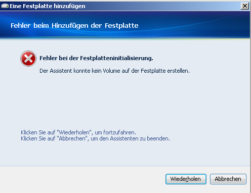

seit Tagen kämpfe ich mit einem Problem und habe mir auch schon die diversesten Foren-Beiträge dazu durchgelesen, komme aber damit nicht weiter. Und eine Neuinstallation des WHS möchte ich nicht durchführen. Aber nun zu meinem Problem:
Ich habe mir vor gut 3 Jahren einen selbst zusammengestellten physikalischen WHS mit 2 HDDs (je 320 GB) aufgebaut. Zuerst war ein Mainboard mit lediglich 2 SATA-Ports im Einsatz. Vor zwei Jahren habe ich nach dem Austausch des Mainboards mit 6 SATA-Ports, dem gleichen Prozessor und Chipsatz zwei zusätzliche HDDs (je 640 GB) erfolgreich hinzufügen können. Die internen Platten sind über SATA im IDE-Modus angebunden. Zwischenzeitlich hatte ich auch mal eine über USB angeschlossene Backup-Disk angebunden, diese aber dann auch wieder entfernt. So weit, so gut.
Nun habe ich mich entschieden, den WHS mittels VMware Converter auf meinem ESXi 5.1 Server zu virtualisieren, um meinen Hardware-Zoo zu reduzieren. Dazu habe ich zuerst einmal auf dem WHS aufgeräumt und auch die Client-Sicherungen mit WHS BDBB auf einen anderen Server weggesichert und dann die Sicherungen auf dem WHS gelöscht. So konnte ich den Server auf die von Anfang an genutzten beiden 320 GB HDDs reduzieren, indem ich die beiden 640er HDDs per Home Server Console aus dem Serverspeicher nacheinander entfernt habe. Auch das hat soweit funktioniert. Dann wollte ich eine 500 GB HDD hinzufügen, um die Daten auf diese Platte duplizieren zu lassen und die zweite 320er HDD zu entfernen. Das hätte den Vorteil gehabt, dass ich für die Virtualisierung gleich die richtige Plattengröße gehabt hätte. Leider hat sich diese Platte nicht in den Serverspeicher hinzufügen lassen. Die Fehlermeldung ist die allgemein bekannte:
"Fehler bei der Festplatteninitialisierung.
Der Assistent konnte kein Volume auf der Festplatte erstellen."

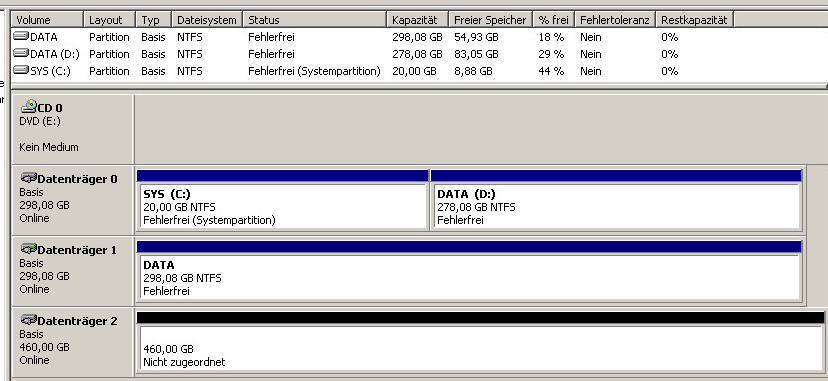

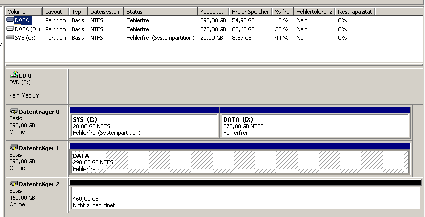

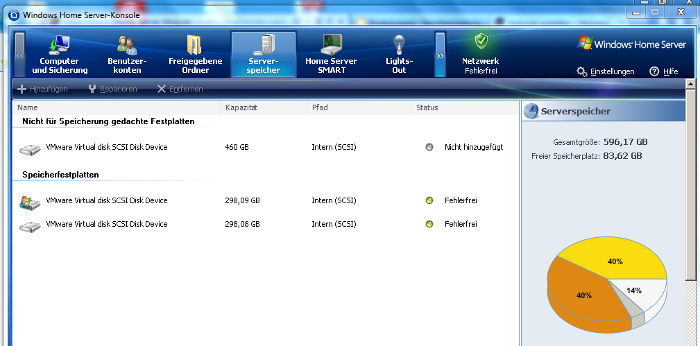

Mach doch bitte mal einen Screenshot der Konsole > Serverspeicher wenn die Platte als "nicht hinzugefügt" gezeigt wird, einen Screenshot der Windows Datenträgerverwaltung und lass mein Tool WHSDisks laufen und poste den erzeugten Log als Attachment

Es geht um WHS v1, PP3. UR2 sagt mir nichts. Die beiden 320er HDDs sind wirtuelle SCSI Disks (ein Clone der physikalischen SATA-Disks im IDE-Mode) und dazu möchte ich nun eine 460 GB HDD (ebenfalls virtuell und SCSI) hinzufügen.
Die gewünschten Screenshots und den das WHSDisks-Log liefere ich im Anhang mit.

Laufwerk E: ist das virtuelle DVD-Laufwerk, hat also nichts mit den Platten zu tun. Das ist im Screenshot der Datenträgerverwaltung zu sehen. Die zusätzliche Disk hat keinen Laufwerksbuchstaben mehr, weil ich nochmals das Hinzufügen getestet habe und sie somit wieder ohne Partition ist.

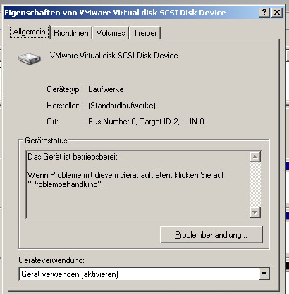

Bei der Durchsicht der Screenshots ist mir jedoch aufgefallen, das die 460 GB HDD nicht in der Datenträgerverwaltung aufgeführt ist. Ich hänge daher hier nochmals einen Screenshot an und füge noch einen Screenshot der Eigenschaften dieser HDD hinzu.
Das Hinzufügen einer weiteren virtuellen SCSI HDD habe ich getestet: Leider geht das auch nicht.

Screenshot Eigenschaften 460 GB HDD

Re: Hinzufügen von Platten zum Serverspeicher
Sorry, das DVD-Laufwerk als E: hatte ich übershehen ...
Aber die 460 GB-Platte als Datenträger 2 war doch in deinem Screenshot sichtbar ... bei den Eigenschaften wäre der Reiter Volumes interessanter bzw. was beim Rechtsklick auf den linken Teil im Popup schwarz bzw. ausgegraut angezeigt wird

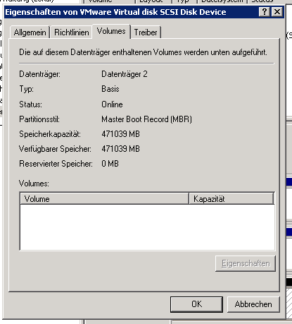

Nobby1805 hat geschrieben:Aber die 460 GB-Platte als Datenträger 2 war doch in deinem Screenshot sichtbar ... bei den Eigenschaften wäre der Reiter Volumes interessanter bzw. was beim Rechtsklick auf den linken Teil im Popup schwarz bzw. ausgegraut angezeigt wird
Irgendwie hatte ich das heute Morgen nicht mehr gesehen. Beim Rechtsklick auf die Disk ist nichts ausgegraut. Der Screenshot der Eigenschaften, Volumes ist angehängt.

Die Fehlermeldung kommt erst später. In der Datenträgerverwaltung sieht man, dass die Partition erstellt wird und dann wieder verschwindet. D. h. die Formatierung erfolgt aber das Hinzufügen schlägt fehl.

Screenshot Eigenschaften Volumes
Disk Properties.PNG (13.08 KiB) 5370 mal betrachtet
Ich habe jetzt den Verdacht, dass das Einhängen der Platte in C:\fs\... nicht funktioniert ... muss ich heute Abend mal testen ob ich das nachstellen kann

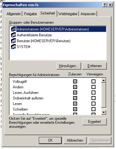

Das Einhängen in C:\fs scheint wirklich das Problem zu sein. Ich habe mal einen Screenshot der Ordner-Berechtigungen angehängt.
Sieht unauffällig aus ... aber ich muss mir das heute Abend m al bei mir ansehehn bzw. testen was passiert wenn ich die Berechtigungen verstelle

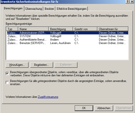

OK ... ich weiß jetzt wie der Name gebildet wird, zumindest im Prinzip ..
Kannst du mal schauen welchen Wert HKLM\SOFTWARE\Microsoft\Windows Home Server\Storage Manager\CurrentObjectID bei dir hat ...
Der WHS weist den Ressourcen Object-IDs zu .. beim hinzufügen einer Platte zuerst der Platte und dann dem Volume .. d. H. die ObjectID erhöht sich um 2 ... daraus wird dann die "Buchstabe" in \fs\ abgeleitet ... 1-9 in 1-9, 10-35 in A-Z, und dann geht es mit 10, 11, ... etc. weiter
Die Berechtigungen von \fs\stehen bei mir auf
Hinzufügen 2.PNG (21.76 KiB) 5339 mal betrachtet
und wenn ich den Administratoren das Schreibrecht wegnehme kommt
Hinzufügen 1.PNG (50.03 KiB) 5339 mal betrachtet
Also check noch mal ganz intensiv die Berechtigungen ...
