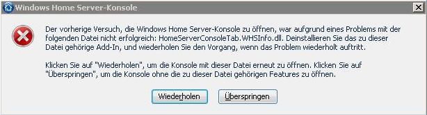

leider habe ich seit langer Zeit ohne Zwischenfälle heute ein Problem:
- Die Statusleuchte des Server zeigt, dass er angeschalten ist
- Die Video-Streaming-Geräte können eine Verbindung zum Server aufbauen und geben Medien vom Server wieder
- Zugriff per RDP brint die Fehlermeldung, dass keine Verbindung möglich ist
- Lights-out meldet alles ok
- Konsole ist grün - Zugriff bring jedoch Fehlermeldung wie RDP (kann keine Verbindung aufbauen)
- Server kann angepingt werden und antwortet auch
- Im Windows Explorer wird der Server angezeigt
- Einloggen im internet explorer über "homeserver" ist möglich
Vermutungen:
a) Avast Lizenz lief aus und die Konsole startete mit ÄHNLICHER Fehlermeldung die die Darstellung anbei (glaube bezog sich auf AVAST Virenschutzprogramm), dann aber reibungslos. Hatte zuvor erfolglos versucht Avast über die Konsole zu deinstallieren.
b) habe iHomeserver für ITunes installiert - lief auch 3 Tage wunderbar - habe gestern eine neue airplay-fähige Box eingebunden ....
Hardware: Scaleo mit 8 Platten, sonst eigentlich nichts besonderes . . ..
Desktop: Windows Vista und Laptop mit Win7
Vielleicht kann mir jemand helfen. Ansonsten muß ich den Server neu aufsetzen - das würde ich gerne vermeiden. :(
Danke.

Hey hört sich für mich nach Firewall einstellungen an.
Hast du die möglichkeit direkt drauf zu kommen?
Re: WHS läuft aber per Konsole und RDP nicht erreichbar
Verfasst: 23. Jan 2013, 11:02
Ich würde auch auf ein Problem im Firewall / Avast-Umfeld tippen ...
was passiert denn wenn du auf "Überspringen" klickst ?
Welche Fehlermeldung kommt beim Versuch mit RDP zuzugreifen ?
Jetzt weiß ich leider nicht, ob es auch bei den Scaleo eien Möglichkeit gibt per Adapter einen Monitor/Tastatur anzuschließen :nw du könntest noch versuchen die System-Platte an einen Client zu hängen und zu schauen ob du in den Logs einen Hinweis findest ... sonst bleibt dir vermutlich wirklich nur ein Rdcovery des Servers

Hallo snipee und nobby1805,
Zunächst vielen Dank für die Infos!!
Ich präzisiere meinen Bericht:
- leider komme ich weder per RDp noch per Konsole auf den Rechner - am Scaleo kann man leider keinen Monitor anschließen
- Avast lief wunderbar 3 Jahre lang - auch auf den Clients und in Summe war es eine effiziente Konstellation
- die Fehlermeldung die ich oben einkoppelt hatte kam während der letzten 4 Tage seitdem die Avast-Lizenz ausgelaufen war. Nach der Fehlermeldung startete die Konsole wunderbar normal ....
- die RDP-Fehlermeldung lautet: Dieser Computer kann keine Verbindung mit dem Remotecomputer herstellen
Notfall: wenn ich die Systemplatte auf einem Desktop analysiere: wo finde ich denn die "Logs"?
Ist es möglich die Add-ins einzeln zu deaktivieren vom Client aus?
Verfasst: 23. Jan 2013, 17:05
Peter Hegemann hat geschrieben:- die Fehlermeldung die ich oben einkoppelt hatte kam während der letzten 4 Tage seitdem die Avast-Lizenz ausgelaufen war. Nach der Fehlermeldung startete die Konsole wunderbar normal ....
also läuft die Konsoel prinzipiell, das ist schon mal eien interessante Info da auch die Konsole RDP verwendet
Documents and Settings\All User\Anwendungsdaten\microsoft\Windows Home Server\logs und dort würde ich mir zuerst die Logs der Konsoel ansehehn ...
im Log der Konsole steht hoffentlich ein Hinweis auf die fehlerhafte DLL .. die kann man dann direkt in \programme\Windows Home Server deaktivieren durch löschen oder umbenennen
