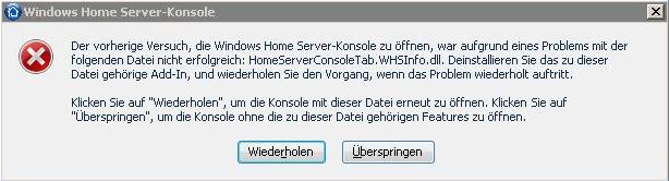

leider habe ich seit langer Zeit ohne Zwischenfälle heute ein Problem:
- Die Statusleuchte des Server zeigt, dass er angeschalten ist
- Die Video-Streaming-Geräte können eine Verbindung zum Server aufbauen und geben Medien vom Server wieder
- Zugriff per RDP brint die Fehlermeldung, dass keine Verbindung möglich ist
- Lights-out meldet alles ok
- Konsole ist grün - Zugriff bring jedoch Fehlermeldung wie RDP (kann keine Verbindung aufbauen)
- Server kann angepingt werden und antwortet auch
- Im Windows Explorer wird der Server angezeigt
- Einloggen im internet explorer über "homeserver" ist möglich
Vermutungen:
a) Avast Lizenz lief aus und die Konsole startete mit ÄHNLICHER Fehlermeldung die die Darstellung anbei (glaube bezog sich auf AVAST Virenschutzprogramm), dann aber reibungslos. Hatte zuvor erfolglos versucht Avast über die Konsole zu deinstallieren.
b) habe iHomeserver für ITunes installiert - lief auch 3 Tage wunderbar - habe gestern eine neue airplay-fähige Box eingebunden ....
Hardware: Scaleo mit 8 Platten, sonst eigentlich nichts besonderes . . ..
Desktop: Windows Vista und Laptop mit Win7
Vielleicht kann mir jemand helfen. Ansonsten muß ich den Server neu aufsetzen - das würde ich gerne vermeiden. :(
Danke.

Hey hört sich für mich nach Firewall einstellungen an.
Hast du die möglichkeit direkt drauf zu kommen?

Ich würde auch auf ein Problem im Firewall / Avast-Umfeld tippen ...
was passiert denn wenn du auf "Überspringen" klickst ?
Welche Fehlermeldung kommt beim Versuch mit RDP zuzugreifen ?
Jetzt weiß ich leider nicht, ob es auch bei den Scaleo eien Möglichkeit gibt per Adapter einen Monitor/Tastatur anzuschließen :nw du könntest noch versuchen die System-Platte an einen Client zu hängen und zu schauen ob du in den Logs einen Hinweis findest ... sonst bleibt dir vermutlich wirklich nur ein Rdcovery des Servers

Ich präzisiere meinen Bericht:
- leider komme ich weder per RDp noch per Konsole auf den Rechner - am Scaleo kann man leider keinen Monitor anschließen
- Avast lief wunderbar 3 Jahre lang - auch auf den Clients und in Summe war es eine effiziente Konstellation
- die Fehlermeldung die ich oben einkoppelt hatte kam während der letzten 4 Tage seitdem die Avast-Lizenz ausgelaufen war. Nach der Fehlermeldung startete die Konsole wunderbar normal ....
- die RDP-Fehlermeldung lautet: Dieser Computer kann keine Verbindung mit dem Remotecomputer herstellen
Notfall: wenn ich die Systemplatte auf einem Desktop analysiere: wo finde ich denn die "Logs"?
Ist es möglich die Add-ins einzeln zu deaktivieren vom Client aus?

Peter Hegemann hat geschrieben:- die Fehlermeldung die ich oben einkoppelt hatte kam während der letzten 4 Tage seitdem die Avast-Lizenz ausgelaufen war. Nach der Fehlermeldung startete die Konsole wunderbar normal ....
also läuft die Konsoel prinzipiell, das ist schon mal eien interessante Info da auch die Konsole RDP verwendet
Documents and Settings\All User\Anwendungsdaten\microsoft\Windows Home Server\logs und dort würde ich mir zuerst die Logs der Konsoel ansehehn ...
im Log der Konsole steht hoffentlich ein Hinweis auf die fehlerhafte DLL .. die kann man dann direkt in \programme\Windows Home Server deaktivieren durch löschen oder umbenennen

ich konnte die Logs sichern.
Ich habe sie nach dem Stichwort *.dll durchsucht - die jüngste Datei ergab untenstehenden Inhalt.
Ich habe darauf hin die Datei "HomeServerConsoleTab.AvastTab.dll" umbebnannt, die Platte wieder eingebaut, den WHS neu gestartet aber die Symptome blieben unverändert: kein Zugriff weder über RDP noch Konsole.
Dann wollte ich die Platten nochmal an den Client hängen; dieser erkannte die Platte zwar als zwei Laufwerke (System und Daten) jedoch konnte ich auf der Systemplatte nichts mehr sehen - er verweigerte den Zugriff - die Platte sei leer .... Das Datenlaufwerk war weiterhin OK und lesbar.
Habe die Platte wieder in den WHS eingebaut und sie funktionierte wieder mit den beschriebenen Symptomen...
Hätte ansonsten gerne ncoh IHomeServer deaktiviert ....
Bin mit Latein am Ende ....

Meine Systempartition hat sich mitlerweile völlig verheddert.
Eine Neuinstallation mit Option 1 hat funktioniert bis zur Fehlermeldung bei der Installation des Connectors:
Er installiert brav das wake-up tool, dann die connector-software. Sobald der Server konfiguriert werden soll bricht er nach der Hardwarekonfiguration ab ohne die beiden anstehenden Tasks (Daten wiederherstellen, WHS starten) zu vollenden. Meldung: Fehler bei der Initialisierung von WHS.
Das Häuschen geht von grün auf rot: Setup nicht abgeschlossen.
Ich bin verzweifelt.
Idee: neue SSD als Bootplatte kaufen, eine externe Festplatte temporär einbinden, dann nacheinander die internen drives dranklemmen und die Daten manuell kopieren, dann externe Festplatte wieder ausbinden. Die meisten Daten sind gespiegelt, liegen also auf verschiedenen Platten. Könnte ich doch einfach übereinander kopieren um sicher zu stellen das alles erwischt wurde?!?
Geht das?
Gibt es eine Alternative?
