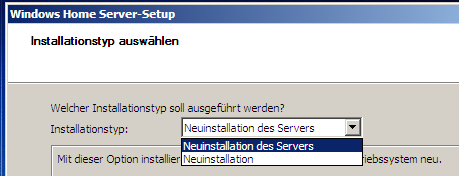

der WHS ist ein Eigenbau-Server, es gibt die Client Reovery DVD, und die Server-Installations DVD bietet mir nur die Neuinstallation als Option an. Wie genau komme ich an die Recovery-Option?
Re: WHS1: Systemplatte defekt, wie Shares retten?
Was GENAU wird dort angeboten .. MS nennt es m.W. nicht Recovery sondern "Neuinstallation des Servers" die 2. Option heißt dann "Werkseinstellungen" ...oder so ähnlich ... bei den Werkseinstellungen wird dann aber noch mehrfach gewarnt dass alles neu formatiert wird
und hier noch ein Screenshot dazu passend ...
Werkseinstellungen heißt die 2. Option z.B. beim Acer H340
