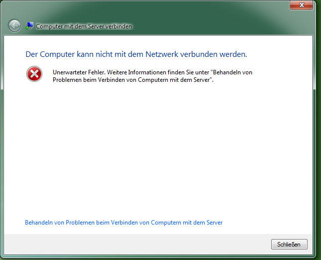

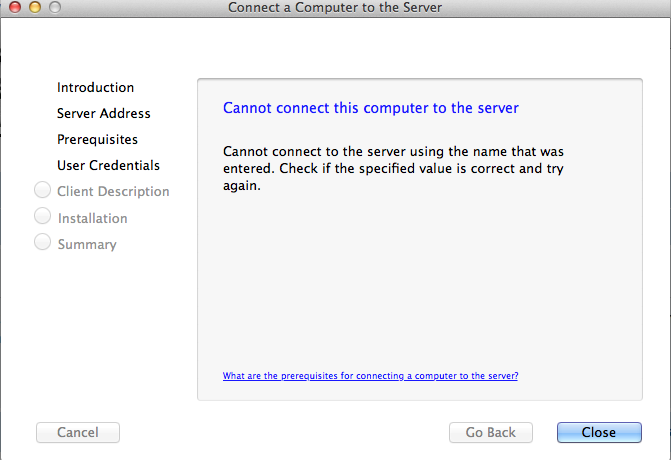

Sowohl am Mac als auch am Windows Client kommt es zu einem Fehler.

- Mac Client
- error 2.png (52.28 KiB) 7696 mal betrachtet
- Windows Client
- error1.png (49.48 KiB) 7696 mal betrachtet

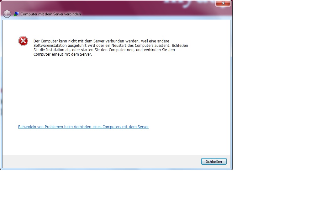

Die Connecter Software hat sich auf meinem Laptop ohne Probleme einrichten lassen, auf meinem Desktop verzweifel ich langsam.
Bei der Installation, kommt immer die Fehlermeldung das eine andere Installation laufen würde, ich wüsste nur nicht was!
Auch mehrer Neustarts, sowaohl des Desktops, wie auch des WHS haben keine Besserung gebracht.

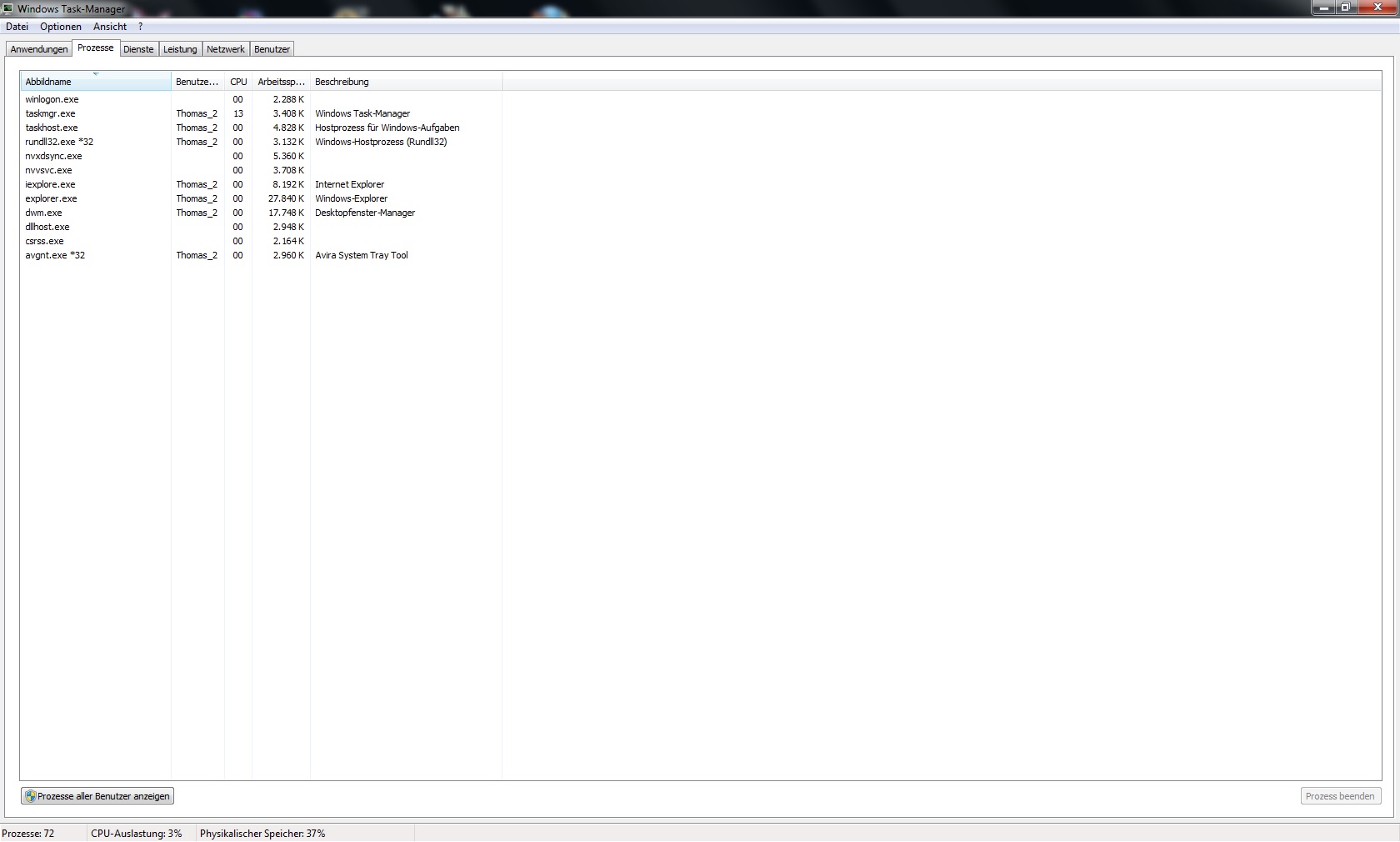

Im Anhang mal ein Bild von den noch laufenden Diensten, sowie die Log Dateien
