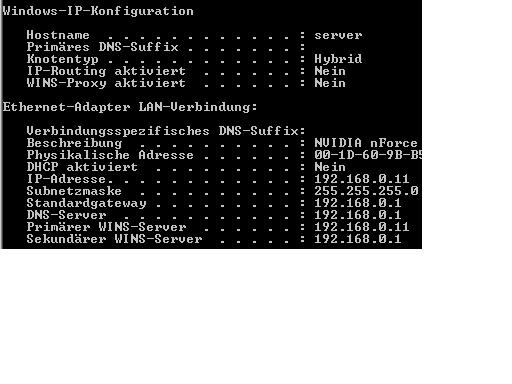

die netzwerk einstellungen passen alle
IP Router .0.1
IP Server .0.11
ipconfig /all
ipconfig /all
beim anpingen über einen clienten kommt "zeitüberschreitung...."

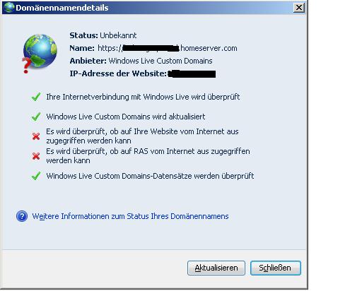

konnte eben ne domnain einrichten allerding nicht zugreifen

wenn sich der whs nicht anpingen lässt, würde ich die Netzwerkverbindung neu initialisieren. Unter XP habe ich das schon einigem Male mit WinsockFix gemacht, das soll auch unter Server 2003 funktionieren. Das Tool sichert (angeblich) auch die Reg-Einträge.
Was hast du eigentlich upgedated?
Funktioniert eigentlich vom WHS der ping auf sich selbst?
Gruß Werner
wie auch, wenn nicht mal im LAN das funktioniert?

ping auf sich selbst ohne verluste.
winsock ausgeführt ohne besserung
update von windows KB948496 & KB946146
seltsamer weise kann ich vom server über ordnerfreigabe auf einen lan pc zugreifen
wenn ich am whs i-ex die ip eingebe, bekomme ich die startseite zum anmelden, wenn ich mich anmelden möchte bekomm ich ne fehler meldung das ein zertifikat fehler bestehen würde

klingt alles sehr ominös. Ich würde die Netzwerkverbindung löschen und neu anlegen. Dabei würde ich eine neue IP vergeben und auf WINS und solche Sachen erstmal verzichten.
Der WHS muss von einem Client aus anpingbar sein, solange kannste eh' alles andere vergessen.
Gruß Werner
