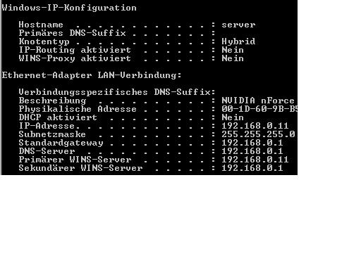

ipconfig /all
ipconfig /all
beim anpingen über einen clienten kommt "zeitüberschreitung...."

was passiert bei "ping 192.168.0.11"?

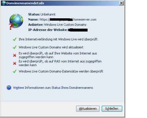

konnte eben ne domnain einrichten allerding nicht zugreifen
wie auch, wenn nicht mal im LAN das funktioniert?

klingt alles sehr ominös. Ich würde die Netzwerkverbindung löschen und neu anlegen. Dabei würde ich eine neue IP vergeben und auf WINS und solche Sachen erstmal verzichten.
Der WHS muss von einem Client aus anpingbar sein, solange kannste eh' alles andere vergessen.
