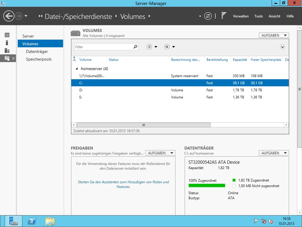

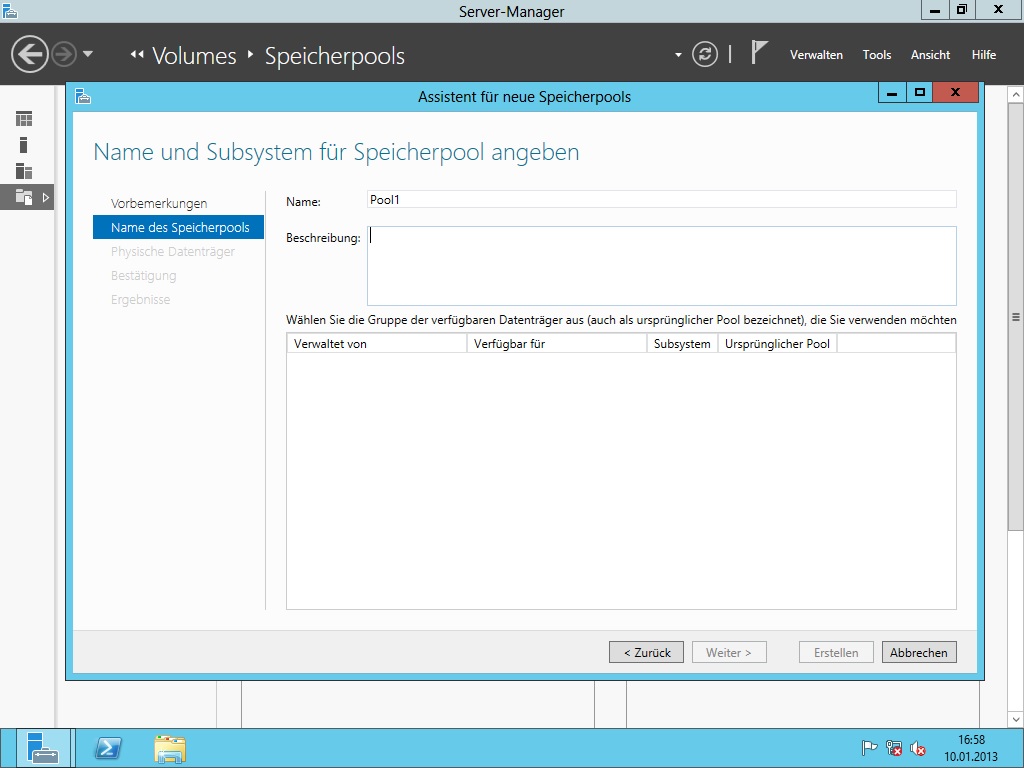

Wenn ich nun einen Speicherpool erstellen möchte, werden mir keine Festplatten angezeigt die ich hinzufügen kann... woran kann das liegen?
Hier mal noch ein paar Screenshots:
gerade eben den WHSv1 platt gemacht und den Server 2012 Standard (von Dreamspark) installiert.
Momentan sind 2 Platten in dem Server: 2TB mit 40GB für System und den Rest für Daten,
und noch eine 1,5TB für Daten
- Pool
- pool2.jpg (117.03 KiB) 7524 mal betrachtet
- Platten
- platten.jpg (139.67 KiB) 7524 mal betrachtet

Das erste was mir einfällt
Falsches Forum.
Aber hast du die Partitionen auf den Platten mal gelöscht?

Re: Speicherpool erstellen - kann keine Festplatten auswähle
hallo, ja ich habe gerade bei der 1.5 tb die partition gelöscht und nun wurde die platte auch erkannt, nicht so der restliche frei speicher von C:/
geht wohl nur mit kompletten platten?
Oder liegt das daran, dass C: (versehentlich beim rumprobieren) als Dynamischen Datenträger konvertiert habe?
Nein "C:" kannst du nicht mit in einem Pool aufnehmen

Ich meine den freie speicher, also von 2TB sind 40 GB C... den rest kann ich also nicht aufnehmen? Geht das denn mit Windows 8

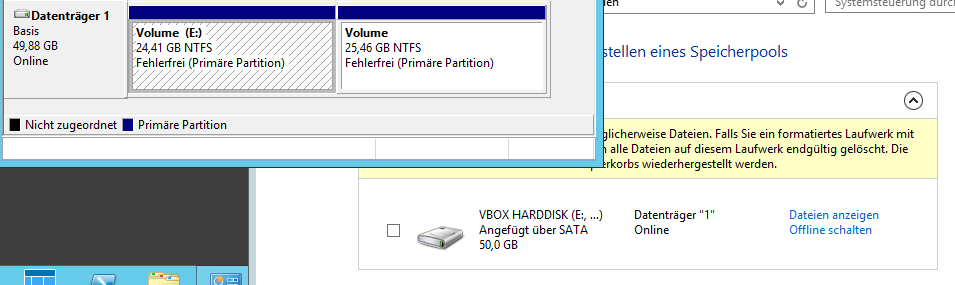

Soweit ich weiß gehen nur komplette Platten (s. auch "Datenträger" im Screenshot ) ...
ich kann mich an ein Blog von MS aus 2011 erinnern wo m.E. beschrieben wurde, dass der Pool auf Partitionen zurückgreift ... das ist dann wohl der RTM-Version verloren gegangen
Sorry, ich muss mich korrigieren ...Nobby1805 hat geschrieben:ich kann mich an ein Blog von MS aus 2011 erinnern wo m.E. beschrieben wurde, dass der Pool auf Partitionen zurückgreift ... das ist dann wohl der RTM-Version verloren gegangen
habe gerade eine Idee gehabt wie man diesen versteckten Blog wiederfinden kann ... dort ist auch eindeutig immer von Datenträgern/Platten die Rede
Ich habe gerade mehrere Tests gemacht und kann das NICHT bestätigen ... muss sogar sagen: Vorsicht !!!!Cosmose hat geschrieben:Man kann definitiv Partitionen hinzufügen und nicht nur komplette Platten.
Das habe ich gerade selbst gemacht.
Aus meinem Raid (parity) fiel eine der 3 1,5TB-Platten aus. (Natürlich die WD, was auch sonst... grrrrr)
Ersetzt habe ich sie aufgrund der Preislage mit einer neuen 2 TB-Platte, von der ich 500 GB für eine normale Partition für sonstigen Kram abgezwackt habe. Läuft rund!
Wichtig ist, dass man meines Erachtens nur Partitionen hinzufügen kann, denen noch kein Label zugewiesen wurde. Also bspw (G:\)
Obwohl auf einer Platte eine verwendete Partition mit Laufwerksbuchstaben und eine leere ohne Buchstaben liegt bietet er dananch die ganze Platte zum hinzufügen zum Pool anfalls das bei dir anders ist, mach doch bitte auch mal einen oder zwei Screenshots
Die habe ich ja unten rechts auch ... und da bietet er nur die Platte mit BEIDEN Partitionen an ... kannst du mal einen Screenshot deiner Poolverwaltung machen ? und evt. auch die Datenträgerverwaltung ?

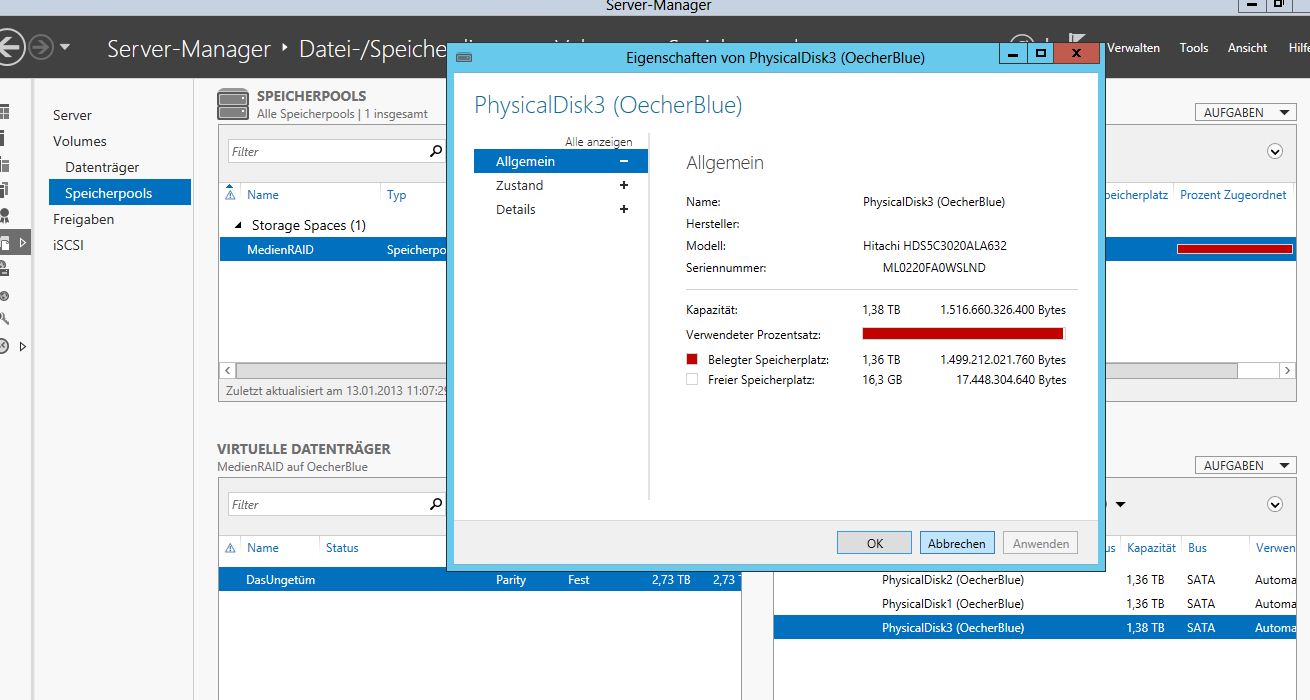

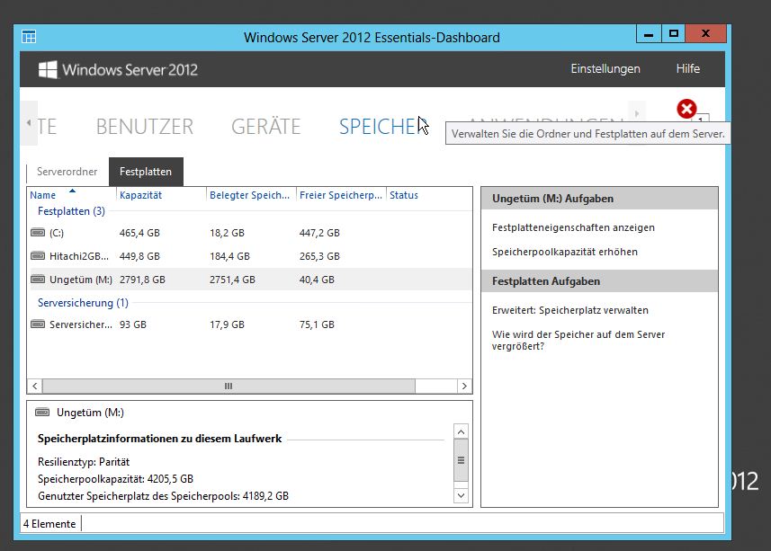

Wie oben erwähnt:
Ungetüm M:\ besteht auf 2* 1,5TB und einer 1,5TB-Partition einer 2TB-Platte. die restlichen 4xx GB habe ich als gesondertes Laufwerk.
Das funktioniert problemlos bisher. Das Raid ist picke-packe voll (läuft also) und die andere Partition habe ich auch schon beschrieben.
