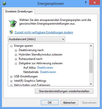

Theoretisch ja. Aber egal was ich einstelle (also auch den Haken entfernen bei Computer automatisch für Backup einschalten) , fast jeden Tag in der früh läuft mindestens ein Rechner. Heute schon wieder. Seit 3 Uhr nachts liefen der Server und ein Client. Die schalten sich nach dem Backup nicht mehr aus - das ist nervig und kostet Strom. Deswegen bin dazu übergegangen das Backup komplett zu deaktivieren. Dann ist nachts wenigstens Ruhe, aber ist ja auch nicht Sinn der Sache. :(

Dann ist auf dem Client in den Energieoptionen der "Zeitgeber zur Aktivierung" zugelassen.
Dieser weckt den Client nachts für z.B. Windows Update. Wenn die Energieoptionen nicht so eingestellt ist, dass der Client bei Inaktivität ausgehen soll, bleibt er halt an.

Die Backup Uhrzeit kann ich ja nur für den Server aber nicht für die Clients festlegen. Oder täusche ich mich da? EDIT: Habs gefunden, hab jetzt das Client Backup von 0-6 Uhr auf 20-23 Uhr gelegt! Das ist schonmal gut.
@Traseus: Vielen Dank für die Info. Auf Englisch ist das unter Sleep -> Allow Wake Timers zu finden. Ich kannte das gar nicht. Ist das erst seit Windows 8? Ich schalte das mal aus. Vielleicht war es das schon!
Aehm ich find die Option jetzt gar nicht mehr das die Clients nicht extra für das Backup geweckt werden sollen! Wo war die denn? Ich kann mich ziemlich gut erinnern das es irgendwo einen Haken gab da stand in etwa: "Allow server to wake computer (client) for backup" - aber ich find das einfach nicht mehr. Den Haken würde ich noch gerne auch noch rausnehmen. Damit da nichts mehr aufwacht.

Re: Backup nicht jede Nacht ausführen
rechte Maus auf das Connector-Icon im Tray

Danke. Im launchpad unter Backup war es!
