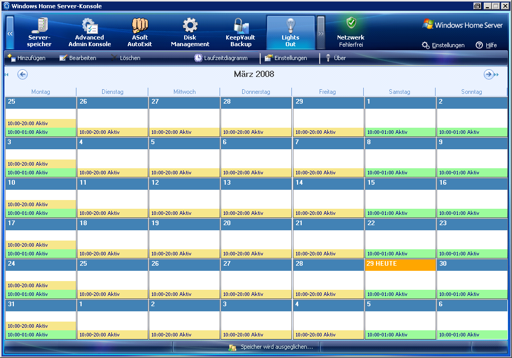

Es ist zwar prima die Zeiten jetzt, über Mitternacht hinaus, durchzuplanen, allerdings funktioniert die Tagesplanung nicht mehr.
Wenn ich an Sa. und So. andere Zeiten haben möchte, schmeißt mir das Proggie die Wochentage raus. Umgekehrt das gleiche.
Momentan habe ich alle 7 Tage die selbe Uhrzeit; ist aber nicht das Gelbe vom Ei. Hätte schon gerne wieder an den WE andere Zeiten.
Zu den Farben im Diagramm muss ich sagen, waren die alten übersichtlicher. Mit dem Update habe ich überall blasse, oft nur sehr schwer zu unterscheidende Farben. Schlage für ein kommendes Update die manuelle Farbauswahl vor, sollte dies realisierbar sein.
LG, Siggi

@Siggi,
Hast du getrennte Einträge angelegt oder ist das ein identischer Eintrag? Bitte häng doch mal einen Screenshot rein.
Früher waren die Einträge nicht zu unterscheiden. Jetzt bedeutet gleiche Farbe = gleicher Eintrag. D.h. egal an welchem Tag du den änderst, es wirkt sich immer auf alle aus. Legt doch fürs Wochenende einen zweiten Eintrag an.
Beispiel: Für die Werktage ist die Laufzeit 10-22 Uhr, für Samstag/Sonntag 10-01 Uhr, d.h. die überschreitet Mitternacht und geht in den nächsten Tag rein. Damit wird dieser Eintrag auch noch am Montag angezeigt!

@ Martin
Hallo und danke für Deine schnelle Re.
Du hast natürlich Recht. Ich habe alles als einen Eintrag behandelt und dachte ich kann dann explizit den Sa. und So anders definieren.
Damit ist mir alles klar geworden. Muss halt ein wenig umdenken.
