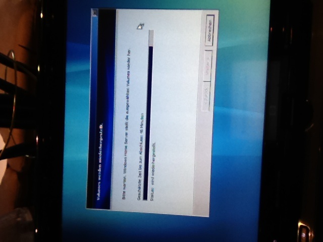

Seit 1 Std steht der Restote wieder kurz vor Ende. Ich hoffe es geht nochmal weiter :-(
Kann es irgendwie an der verwendeten Platte hängen, da diese jetzt 1TB hat und die alte nur 500GB?

Re: Client Recovy bleibt stehen
War das jetzt mit der Recovery-CD gebootet (so sieht das Foto aus) oder hast du den RestoreWizzard verwendet ?

Ich hatte die CD verwendet.
Wie komme ich denn in den RestoreWizzard? Über die Konsole?
Ich dachte das wäre das selbe.
Nein, der ClientRestoreWizzard wird bei der Installation des Connectors auf jedem Client mit installiert ... C:\Programme\Windows Home Server ... du hängst die Zielplatte an einen bestehenden Client und der Restore läuft dann im Kontext des funktionierenden Windows

Es hat funktioniert. Daaaaaaaaanke! 1000 Dank
