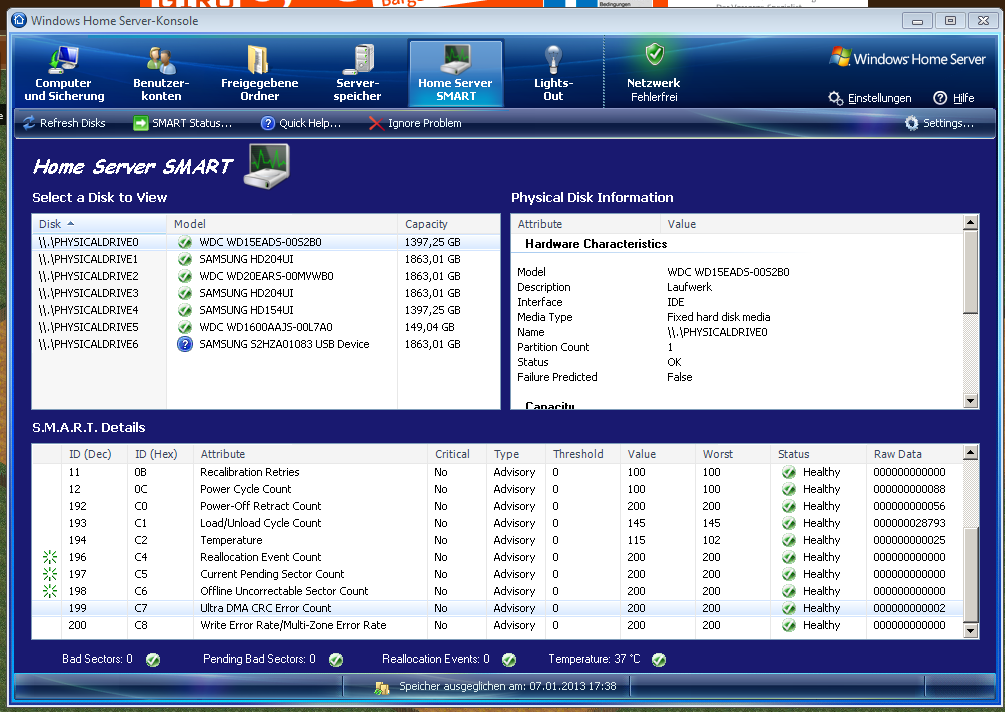

die Platte schein irgendwie Daueraktivität zu haben (man hört es, und die ist auch einges wärmer als alle anderen)
Smart-Stats in HomeServerSMART
KOMISCH: da stand immer bei Pending-Bad-Sektors ne zahl (so 40-50)
und hier mal alle temps auf einmal: Die platte hat eindeutig mehr aktivität wie die anderen!
hier die teps auf einen Blick!
Smart-Status-Temps-der HDDs.PNG (47.95 KiB) 1774 mal betrachtet
Und warum hab ich, wenn die HDD mal fehlt, Dateikonflickte in den Ordnern (das System kann das angegebene Laufwerk nicht finden)
Ich dachte, die Ordnerduplizierung verhindert das!??

Die Platte sieht aber eher sauber aus ... obwohl bei Drive0 kriege ich immer einen Schock, weil das normalerweise die Bootplatte ist ... aber das ist bei dir vermutlich die 5
Eigentlich werden SMART-Werte nicht zurückgesetzt ... bist du sicher dass du das nicht bei einer anderen Platte gesehen hast
Dateikonflikte kommen auch dann, wenn eine der beiden Platten bei Duplizierung ein Problem hat ... im Gegensatz zu einer Doku die ich mal bei MS gelesen habe ist die Datei auch nicht zugreifbar, wenn die 1. Kopie der Datei auf so einer Platte liegt ... erst wenn die defekte Platte dann weg ist klappt der Zugriff auf die 2. Kopie :(
