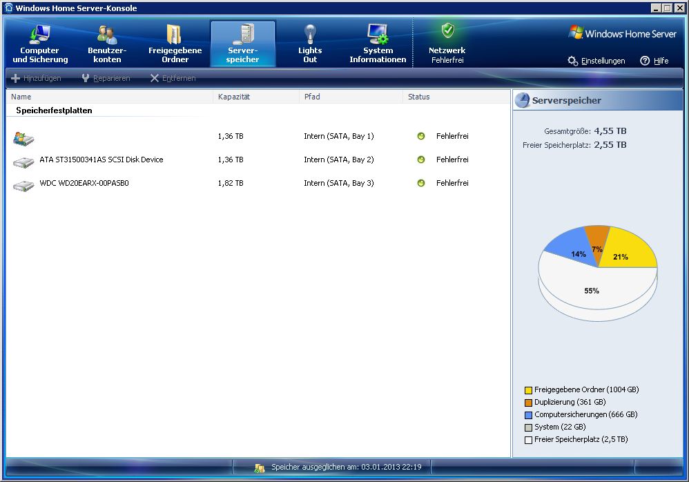

Re: Datenpartition auf Systemplatte --> nicht mehr im Pool
Mach bitte nochmal einen Screenshot Konsole > Serverspeicher
Der Sinn und die Wirkung der Registry-Werte ist undokumentiert ... ich habe aber inzwischen über 100 verschiedene Konfigurationen gesehen und habe beobachtet was passiert wenn ein Wert falsch steht
Butterfly
Beiträge: 26
Registriert: 29. Okt 2007, 09:12
Wohnort: Nähe Köln
Beitrag von Butterfly »
Schade, daß diese Werte undokumentiert sind.
Diese sollten aber so wie sie sind drinbleiben?
Screenshot:
WHS Serverspeicher 130103_2.jpg (76.96 KiB) 3834 mal betrachtet
Das sieht doch gut aus ... wenn du dort etwa stehen haben möchtest kannst du einen Schlüssel ManufactureName als Zeichenfolge anlegen und dort einen Text zuweisen ... ist aber für die Funktion unnötig

Wie gesagt leider undokumentiert und auf neagtiven Erfahrungen beruhend was passiert wenn ein Wert nicht oder falsch gesetzt ist
PS das Tool könnte natürlich theoretisch auch erkannte Probleme selbst beheben .. aber das wäre mir zu heikel
Butterfly
Änderungen auf eigene Gefahr - keine Frage.
Leider habe ich zur Zeit kein Test- oder besser Spielsystem. Obgleich mir das mit dem Parameter "ReadOnly" logisch und wahrscheinlich erscheint.
Dein Tool sollte in der Tat nichts ändern, das wäre mir auch zu heikel.
Überlegen könnte man höchsten an einer Option, die manuell ausgelöst werden müßte. Auf der anderen Seite sind diese Einträge relativ schnell (rein)editiert. :)
