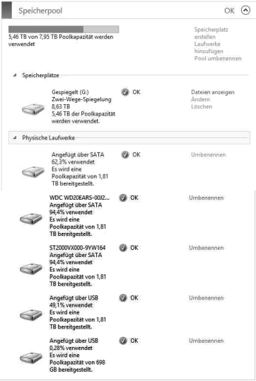

Bitte gerne. Hier die Auflistung der Festplatten die zum Speicherpool gehören:

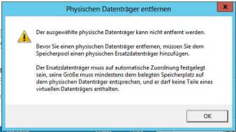

Ich habe nun eine USB Festplatte wieder entfernen können, aber bereits die zweite (die letzte in der Liste mit 0,28% Nutzung) konnte ich nicht mehr entfernen.
So nebenbei, was ich auch nicht verstehe ist, dass ganz oben in der Liste steht 7,95TB Poolkapazität und bei meiner G: Platte 8,63TB?!
Danke!

Frag' jetzt bitte nicht warum das so ist, aber nach meinem Verständnis der Erläuterungen von MS an vielen Stellen (z.B. TechNet) muss die hinzugefügte Platte mindestens so groß sein wie die zu Entfernende ... da reicht es auch nicht für eine 2 TB-Platte zwei 1 TB hinzuzufügen :(
8,63 TB ist die Summe aller Platte, davon ab gehen Verwaltungsinfos für den Speicherpool bleiben 7,95 TB ... und davon sind 5,46 TB verwendet. Dein Laufwerk G ist also 4 TB groß, Richtig ?

Nobby1805 hat geschrieben:Frag' jetzt bitte nicht warum das so ist, aber nach meinem Verständnis der Erläuterungen von MS an vielen Stellen (z.B. TechNet) muss die hinzugefügte Platte mindestens so groß sein wie die zu Entfernende ... da reicht es auch nicht für eine 2 TB-Platte zwei 1 TB hinzuzufügen :(
Ist das Microsofts ernst? Ich habe mehrere TB frei und kann eine 698GB große Platte die mit 0,28% (=2GB) belegt ist nicht umschichten und auswerfen lassen?
