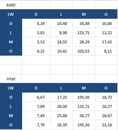

so, nun ein paar tiefgreifendere Infos:
Ich habe sowohl die LAN Treiber, als auch den SATA-AHCI Treiber auf den neuesten Stand gebracht, aber keine große Veränderungen. Der Intel SATA-Treiber ist sogar schneller. Ich hab' dann mal auf dem Server einige Kopiervorgänge von Platte zu Platte gemacht und festgestellt, dass die HD204UI deutlich besser performt als die drei HD203WI. Und die Intel SSD ist grottenschlecht (ist aber auch ein 1,8" der ersten Generation (G1)).
Hier mal die Übertragungsraten in MB/s (habe eine 1,76GB Datei kopiert und Zeit gestoppt):
D = Intel SSD
L, O = HD203WI
M = HD204UI
LW D L M O
D 6,67 17,25 195,56 18,72
L 7,89 20,00 125,71 26,27
M 7,49 25,88 56,77 26,67
O 7,79 28,39 195,56 23,16
Weiterhin waren auch nur die Übertragungen auf die HD204UI flüssig, alle Anderen hatten extreme stocker.
Daher die erste Frage: Habt Ihr eine Idee, warum die HD203WI so schlecht performen?

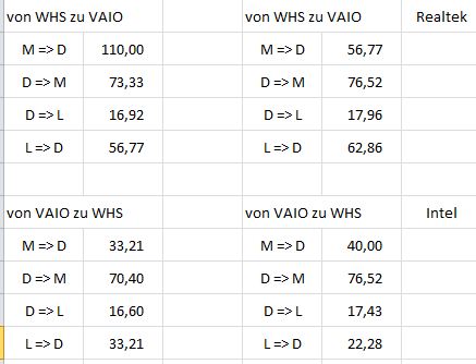

Zweite Recherche: Kopieren von / zu Server:
Als Client diente ein VAIO S21 mit 256 RAID-SSD und Win7-Prof. 64bit, Als Switch ein HP 24 Port Gigabit Switch (HP ProCurve 1400-24G)
Mit dem Realtek Treiber kam hierbei folgendes heraus:
Laufwerke L, M auf dem Server (siehe oben M=HD204UI; L=HD203WI)
Laufwerk D auf Client (VAIO)
von WHS zu VAIO (in MB/s)
M => D 110,00
D => M 73,33
D => L 16,92
L => D 56,77
von VAIO zu WHS
M => D 33,21
D => M 70,40
D => L 16,60
L => D 33,21
und das Ganze mit Intel Pro 1000PT Netzwerkkarte und neuesten MS-Treibern)
von WHS zu VAIO
M => D 56,77
D => M 76,52
D => L 17,96
L => D 62,86
von VAIO zu WHS
M => D 40,00
D => M 76,52
D => L 17,43
L => D 22,28
Von WHS zu VAIO heißt hierbei, dass ich mich auf dem Server befunden habe und den Kopierjob in Richtung Client angestoßen habe (bzw. VAIO zu WHS umgekehrt). Was hier extrem auffällt, ist die Tatsache, dass fast alle Kopiervorgänge vom Server angestoßen deutlich schneller gehen.
Wie kann das denn sein? Die Unterschiede zwischen Realtek-Onboard und Intel LAN Karte sind hingegen nicht so drastisch.
Leider ist ja die Variante vom Client auf den Server zuzugreifen die alltägliche und nicht umgekehrt;-(
Habt Ihr hier eine Idee woran das liegt bzw. wie ich weiter Fehlersuche betreiben kann?
D = Intel SSD
L, O = HD203WI
M = HD204UI
LW D L M O
M => D 110,00
D => M 73,33
D => L 16,92
L => D 56,77
von VAIO zu WHS
M => D 33,21
D => M 70,40
D => L 16,60
L => D 33,21
von WHS zu VAIO
M => D 56,77
D => M 76,52
D => L 17,96
L => D 62,86
von VAIO zu WHS
M => D 40,00
D => M 76,52
D => L 17,43
L => D 22,28

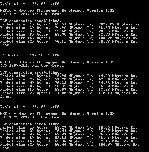

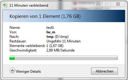

Ich hab' mal per Windows Explorer kopiert (Zugriff von Client (win7-64 prof.) über GB-LAN auf Server) und da kommt nur 2,89 MB/s raus
Per NetIO kommen folgende Werte raus (siehe Screenshot). Die DAten sehen erst mal gar nicht so schlecht aus, was aber negative auffält sind die großen Schwankungen und Einbrüche. Ich habe NetIO dreimal direkt hintereinander ausgeführt, ohne etwas anderes dazwischen oder nebenher zu machen.
Meine Probleme liegenden daher wohl wo anders.
Danke für Deine Rückmeldung.

Re: Kopier Performance
Wer war denn jetzt Client und wer Server beim NETIO ?
Bei deratigen Problemem ist es immer schwer zu sagen auf welcher der beiden Seiten das Problem liegt ... manchmal hilft es, ein drittes System in den Test einzubeziehen
Bei den Zahlen in deinem Screenshot würde ich zuerst einmal die Treiber(-version) checken
