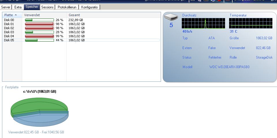

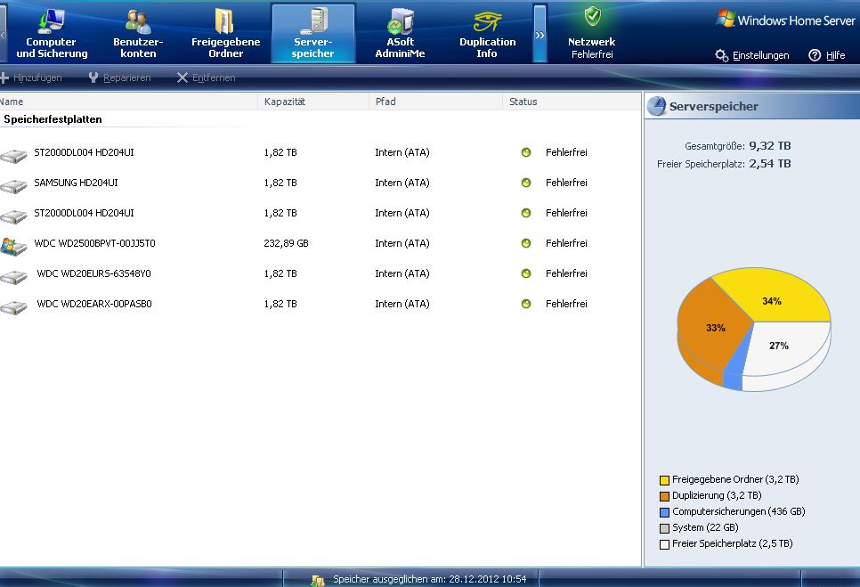

ich habe immer mal wieder folgendes Problem mit meinem WHS v1: Ab und an "verliert" der Server eine der fünf Datenplatten, so als ob ich die Festplatte (physisch, nicht in der Konsole) oder ein Anschlusskabel entfernt hätte. Nach einem Neustart des Servers ist alles wieder beim alten und die Festplatte wird wieder gefunden. Ich habe bisher folgendes versucht:
- anderes SATA-Kabel - ohne Erfolg, auch die Anschlüsse/Stecker sind in Ordnung (wie gesagt, nach einem Neustart funzt es wieder, auch ohne dass ich an der Hardware oder irgendwelchen Steckern herum rüttele)
- Austausch der Festplatte: das Problem trat anfangs mit einer sehr alten Festplatte auf (Samsung HD103UI). Diese habe ich durch eine neue Platte ausgetauscht (Seagate ST2000DL004), danach ging es mit der zweitältesten (Samsung HD 154UI) weiter. Nachdem diese (durch eine WD20EURS) ausgetauscht wurde, ging es mit der jüngsten Platte im Verbund, der WD20EARX weiter. Somit ist das Problem unabhängig vom SATA-Anschluss, an dem die betroffene Platte hängt

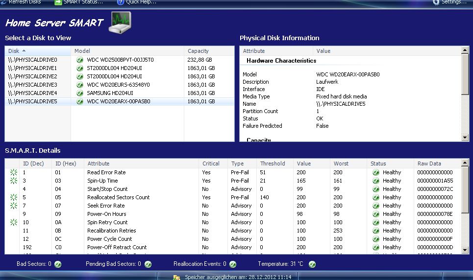

- SMART-Check - alle Platten sind laut SMART gesund (sie wurden auch alle erst in den letzten 18 Monaten angeschafft)
Ich hatte übrigens auch schon einmal das Problem, dass die Platten plötzlich in den PIO-Modus zurück fielen (ich vermute, das hing mit dem hier geschilderten Problem und den damit verbundenen Dateikonflikten etc. zusammen).

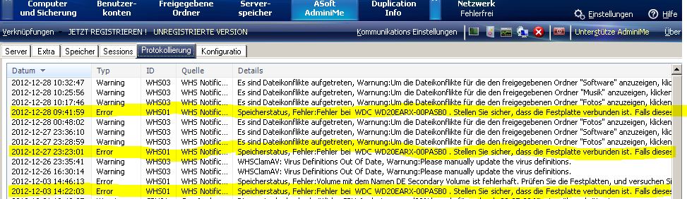

Sieht für mich alles unauffällig aus ...
Mich würde für die gelb markierten Fälle interessieren was genau im Event-Log bzw. im QSM-Log eingetragen wird

Vielen Dank schonmal! Ich habe mal die Log-Dateien aus den beiden letzten Ausfall-Zeiträumen angehängt (ich hoffe, ich habe die richtigen erwischt). Ich erkenne da leider nicht viel, außer, dass die meisten Konflikte irgendwo in meiner Musiksammlung auftreten. Ich verstehe allerdings noch nicht ganz die Zusammenhänge zum Abschmieren der Festplatte.

Es sieht für mich so aus, also ob WMI ein Problem hat auf die Platte 5 zuzugreifen (so wie es deine Screenshots auch schon zeigen) z.b.
Mit deiner Beschreibung, dass der Fehler wandert hätte ich folgende Ideen/Fragen
Lass bitte mal im Fehlerfall mein Tool WHSDisks laufen ... und dann noch einmal nach dem Reboot wenn der Fehler nicht auftritt und sende mir beide Logs (den ersten kopieren damit er nicht überschrieben wird
dieser Fehler tritt oft mit fehlenden Berechtigungen aufERROR: Failed to get Volume [86f48ce6-5e5f-4f66-9fe9-cbdf90e3da45] free space, (0x80070003)
