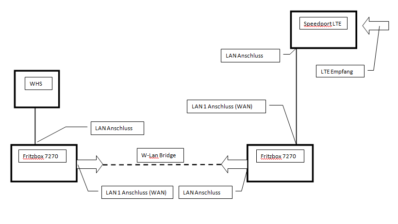

Im Anhang seht ihr den Aufbau der Anlage.

Re: Speedport LTE macht faxen
So wie es aussieht hast du 3 IP_Netze aufgebaut weil du jedesmal den WAN-Anschluss des Routers verwendest ... also musst du auch in allen 3 Routern die Ports richtig weiterleiten ... oder du verwendest bei den 2 7270 jeweils einen normalen LAN-Port
kannst du die Skizze noch mit den jeweiligen IP-Adressen erweitern ?

Die IP Adressen werden vom Speedport vergeben, die beiden Fritzboxen beziehen diese vom Speedport. Den WAN Anschluss an der auf der Skizze linken Fritzbox kann ich glaube ich nicht ändern, da darüber das Telefon läuft. (Wird von der rechten Fritzbox mitgenutzt)
Durch die Nutzung der WAN Eingänge, habe ich noch keine Möglichkeit in der Fritzbox gefunden die Ports freizugeben. WAN und LAN 1 ist ja sowieso der gleiche Anschluss.
und ist der Port 1 als LAN oder WAN konfiguriert ... oder anders gefragt: arbeiten die Fritz als Router oder als Switch ?
Wenn sie als Router arbeiten musst du dort auch das Port-Forwading einstellen .. aber eigentrlich kann dann der Speedport nicht DHCP für alles spielen
Darum fragte ich nach den KONKRETEN IP-Adressen aller Geräte ... benutzt der WHS DHCP oder eine feste Adresse ?

Der Port 1 ist jeweils als WAN konfiguriert. Ist ja bei den Fritzen so vorgegeben, wenn ich eine bestehende Internetverbindung mitbenutzen möchte. Durch auswählen dieser Option ist es mir auch nicht mehr möglich Port Forwarding zu betreiben.
Die IP Adressen sind wie folgt, natürlich alle mit dem Beginn 192.168.1. x
Speedport: 1
Fritz 1: 2
Fritz 2: 3
WHS: 4
Diese sind fest vergeben, wenn sich ein neuer PC ins Netz hängt, über WLan oder so, bekommt dieser eine neue IP im Bereich von 50 - 100 zugewiesen.

Aus meiner Sicht kann das so nicht sein ...
nein nur dann, wenn ein externes Modem ohne Router verwendet wird, also z.B. ein KabelanschlussDarkOnkel hat geschrieben:Der Port 1 ist jeweils als WAN konfiguriert. Ist ja bei den Fritzen so vorgegeben, wenn ich eine bestehende Internetverbindung mitbenutzen möchte.
das würde ich genau umgekehrt sehen, wenn der Port als LAN konfiguriert ist und die Fritz nicht als Router arbeitet macht forwarding keinen SinnDurch auswählen dieser Option ist es mir auch nicht mehr möglich Port Forwarding zu betreiben.
ein Router trennt zwei verschiedene IP-Bereiche und routet zwischen Ihnen ... mit diesen Einstellungen scheinen die Fritz doch Switche zu sein
