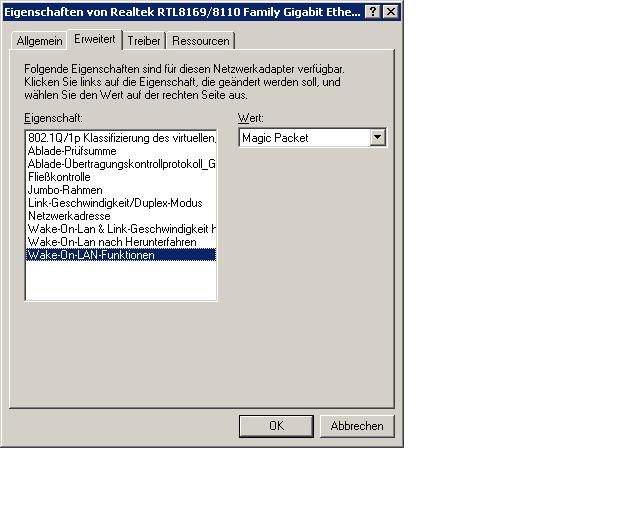

auch alle meine Träume sollten mit dem LO AddIn in Erfüllung gehen - tun sie aber leider noch nicht :( . Nachdem ich so gut wie alle Threads zu dem Thema hier gelesen habe, meine Sorgen sich aber nicht aufgelöst haben, stoße ich einen neuen Thread an:
Bei meiner Realtek RTL8169 Gigabit Karte habe ich nur limitierte Möglichkeiten WOL Einstellungen vorzunehmen. Ich kann zwar das Erwecken per Magic-Packet erlauben, aber nicht auf bestimmte Stationen einschränken
WOL Einstellungen
WOL Einstellungen
Daher kann ich den Server nur per Netzschalter aus dem Ruhezustand wieder aufwecken, auch per WOL.EXE klappt es nicht.
Ach ja, in den Schlaf schicken kann ich ihn auch nur per "shutdown /h /f" ein Einschlafen bei Inaktivität geschieht nie, obwohl keine anderen Clients eingeschaltet sind und keine weiteren Programme oder Prozesse laufen :x
Wer kann helfen?
Danke & viele Grüße aus Köln
Josmar
das ist bei mir auch so. Ich kenne auch keine Karte, die solche Einstellmöglichkeiten hätte. Warum auch? Wenn ein Client den WHS nicht wecken soll, schickt man eben kein "Magic Packet".

Obwohl ich in den Energieeinstellung den Ruhezustand aktiviert habe, und mir dieser auch bei Start / Herunterfahren über RDT angeboten wird, passiert nichts wenn ich diese Option auswähle. Über CMD shutdown /h /f kann ich den Ruhezustand allerdings erzwingen (Jedoch nur mit dem Zusatz /f (force)).
