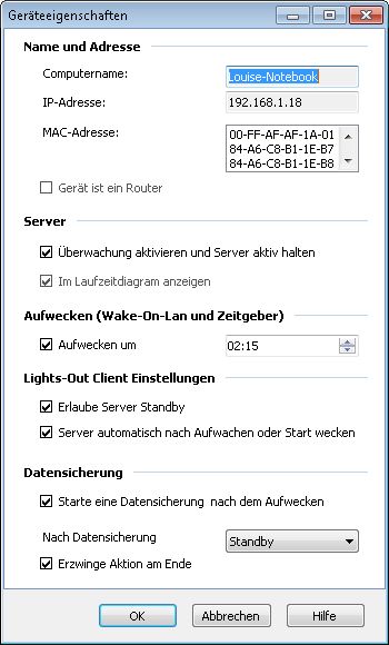

ich glaube ich habe ein Problem mit Lightsout. Ich habe 2 Clients so eingestellt, das diese um 02:15 aufgeweckt werden und gesichert werden. Siehe Bild mit Einstellungen, beide sind identisch.

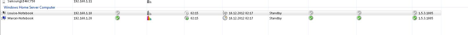

In der Computerübersicht wird allerdings einer so dargestellt, als ob die WHS Sicherung greift und der andere als ob LightsOut greift (laut Anleitung), was ich schon komisch finde.

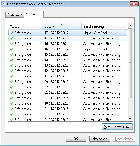

Interessant wird die Sicherungsübersicht. Hier wurden heute Nacht z.B. erst eine LO-Sicherung und dann noch mal eine WHS-Sicherung ausgeführt bzw. beim anderen Client erst eine WHS und dann ist die LO-Sicherung fehlgeschlagen. Wie kann das denn sein? Eigentlich sollte doch diese unterdrückt werden. Die Sicherungszeit am Server ist von 02:00-04:00 Uhr eingestellt worden, also alles genau im Rahmen.
Kann mir das bitte jemand erklären?
Vielen Dank und viele Grüße!
Sicherungsübersicht Client 2
Sicherungsübersicht Client 1
Computerübersicht
Computerübersicht
Einstellung beider Clients

Das Problem ist, dass die Sicherung nicht nur über den Taskplaner startet (und den kann Lights-Out manipulieren) sondern auch ca. 1 Minute nach dem Start während der Backupzeit wenn keine andere Sicherung läuft. Und das lässt sich leider nicht beeinflussen.
Du kannst mal versuchen, den Rechner nur über Lights-Out zu wecken ohne das Backup selber zu starten.
