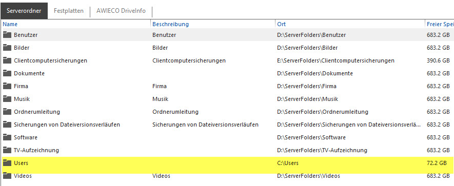

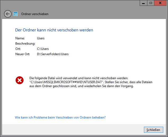

Hallo
ich habe seit Neustem eine Warnung im Dashboard, dass sich der Ordner C:\Users auf der Systemfestplatte befindet und von dort besser auf eine andere Festplatte verschoben werden soll, aus Sicherhietsgründen, im Fall eines Ausfalls der Systemfestplatte.
Wenn ich den Ordner anklicke und verschieben will, wird D:\SERVERFOLDERS\USERS vorgeschlagen. Wenn ich das Verschieben starte, dann bricht das mit der Meldung ab, dass die Datei NTUSER.DAT in Verwendung sei und darum die Aktion nicht abgeschlossen werden kann.
Wie kann ich denn sonst den USERS Ordner verschieben?

Soyos
- Beiträge: 129
- Registriert: 21. Apr 2009, 13:33
Re: Ordner C:\Users von Systemfestplatte verschieben
Hallo
ja, hier ist der Screenshot.
Ich habe eine Ordnerfreigabe auf diesen Ordner, wenn ich sie lösche, dann verschwindet der Ordner aus dem Dashboard. Warum die Freigabe entstanden ist, weiss ich nicht. Die Meldung taucht erst seit heute auf.
Ich habe alle freigegebenen Ordner auf die Festplatten D: und E: verschoben, da C: nur eine kleine SSD ist.

Soyos
- Beiträge: 129
Hallo Ralf
Ich habe dann noch den "Benutzer"-Ordner. Diesen konnte ich, wie alle anderen, problemlos nach der Installation vom C: aufs D: verschieben. Nur beim C:\Users ging das nicht, da die Datei ntuser.dat in Gebrauch und dadurch blockiert war.
ich habe seit heute ein ähnliches Problem. Im Dashboard erhalte ich die Warnung, das sich der Serverordner "Users" auf der Systemplatte befindet. Wenn ich diesen via Dashboard verschieben möchte, erhalte ich die unten angehängte Fehlermeldung. Ich habe händisch nichts an diesem Ordner geändert.
Wie kann ich die Warnung auflösen???
Gruß Proxima
Gruß Proxima
