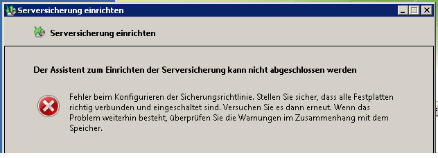

wollte gerade eine Platte für die Serversicherung einrichten. Dabei bekomme ich folgende Meldung:
WHS2011 Fehlermeldung Server Sicherung.png (14.81 KiB) 3867 mal betrachtet
An einen Defekt der Platte wollte ich nicht glauben und habe die Platte als solche eingerichtet, Serverordner drauf gelegt und ein paar mal Dateien hin und her kopiert. Die Platte läuft.
Dann wieder versucht die Platte der Serversicherung zuzuweisen. Und da kommt wieder diese Meldung. Hat einer einen Vorschlag für mich, was ich falsch mache oder übersehe?

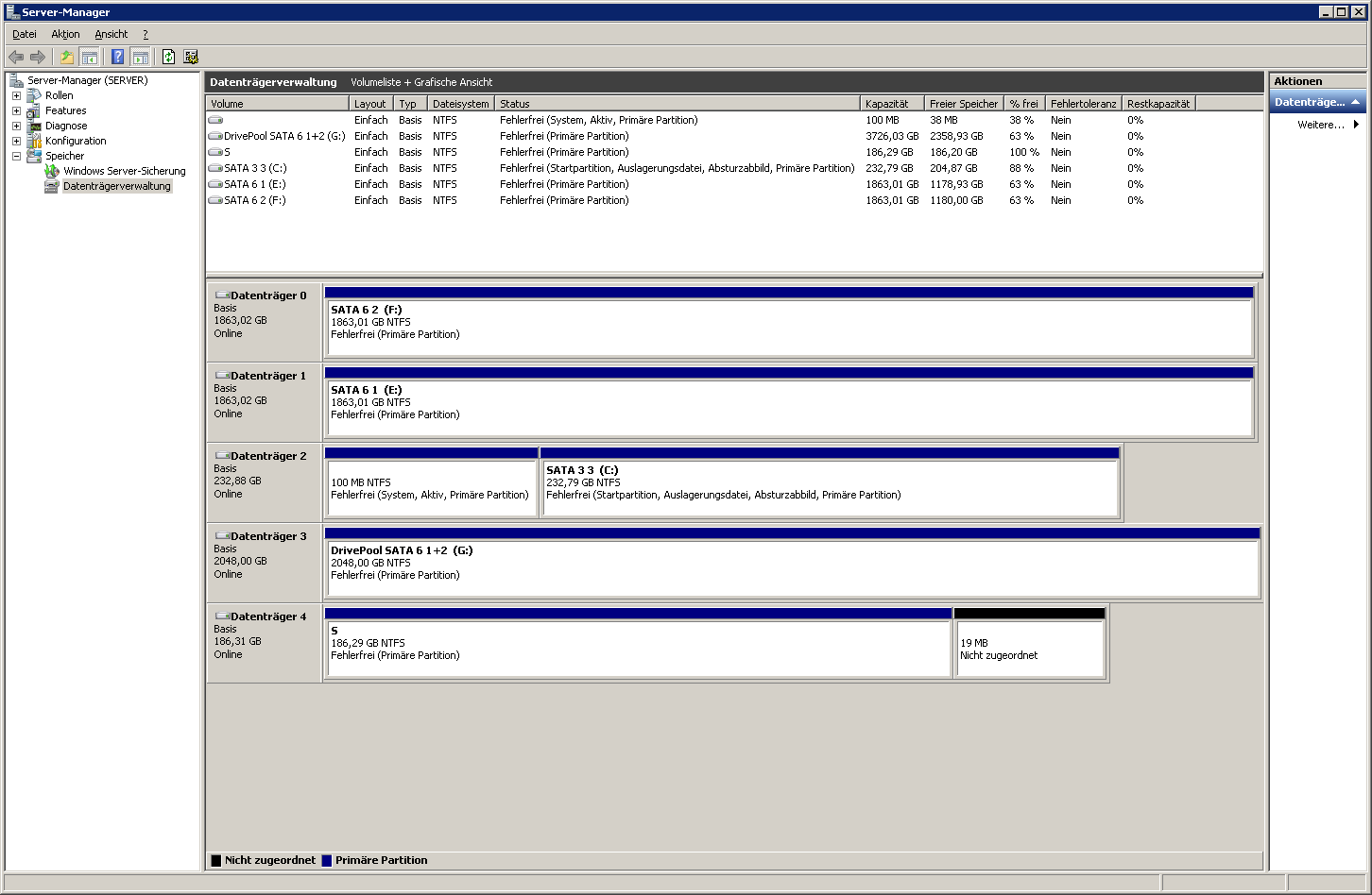

Nein, bewußt nicht! Ich habe die Partition D: gelöscht und danach C: über 'Volume erweitern...' auf den frei gewordenen Platz erweitert. Ich habe Dir mal die Darstellung der Datenträgerverwaltung mitgeschickt:
WHS2011 Datenträgerverwaltung.png (66.2 KiB) 3840 mal betrachtet
