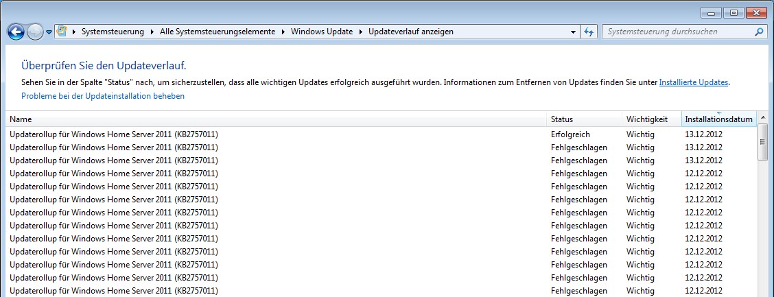

seit gestern ist das Rollup-Update 4 für den WHS 2011 über Windows Update verfügbar.
Leider brich bei mir die Installation immer mit "Code 80200053 Unbekannter Fehler bei Windows Update" ab.

Na endlich, beim 13. Versuch würde das Update Rollup 4 endlich installiert.
Geändert habe ich nichts. Sehr seltsam.
Rollup Update 4.jpg (134.3 KiB) 2628 mal betrachtet
