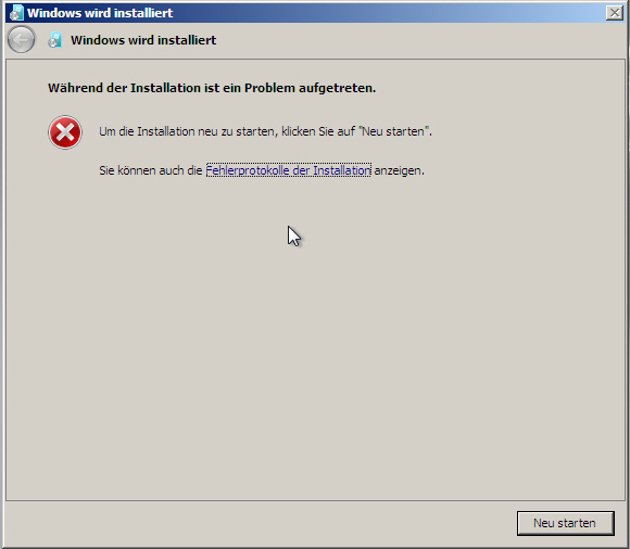

Re: WHS 2011 auf Acer H340 mit PCIe SSD <160GB
Es müsste eine Fehlermeldung in der Art kommen:
Durch Klick auf "Fehlerprotokolle der Installation" wird das Logfile geöffnet und kann auch auf dem USB Stick gespeichert werden.
Beitrag von blacklupo26 »
leider nicht, ich bekomme halt nur das Fenster das die Systemanforderungen nicht passen, darunter dann das Prozessor passt, arbietsspeicher passt aber die Festplatte halt nicht und kann dann unten nur auf Neustart klicken :(
