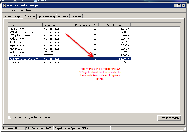

Nach zwei Tagen Betrieb des LightsOut ohne Probleme, stelle ich nun auch fest, dass es innerhalb der WHS Console zu Verzögerungen bei der Bildschirmanzeige in Verbindung mit LightsOut kommt.
Das navigieren unter den verschiedenen Registern (User Accounts, Shared Folders Server Storage u.s.w.) geht ganz normal. Sobald ich auf das LightsOut Symbol klicke, steht die WHS Console für zirka eine Minute still. Danach wird erst das Laufzeitdiagramm angezeigt.
Wenn man nun im Laufzeitdiaramm auf "Einstellungen" klickt und dann eine Einstellung von LightsOut ändert und diese dann via OK bestätigt, steht die WHS Console für zirka eine Minute still, dann erst wird das Fenster "Einstellungen" geschlosssen.
(Vielleicht noch Wichtig: befindet man sich in einem anderen Fenster als demjenigen von LightsOut (z.B. Server Storage) und wählt dann den "originalen" WHS Consolen Menupunkt "Einstellungen", so kann man absolut verzögerungsfrei jede Einstellung am LightsOut vornehmen und via OK bestätigen.)
Die gleiche Verzögerung findet auch statt, wenn das Fenster mit dem Laufzeitdiagramm geöffnet ist und ich auf einen anderes Register klicke.
Auf dem WHS habe ich folgendes gemacht und festgestellt:
- via Remotedesktop von einem Client drauf
- ProzessExplorer gestartet
- Auf einem anderen Client in der WHS Console herumgeklickt (wechsel zwischen den Registern, wie oben beschrieben)
Resultat:
1. Der Prozess HomeServerConsole.exe geht von praktisch 0% auf 50% CPU Last bis das Fenster wechselt
2. HomeServerConsole.exe fängt an RAM zu füllen. Im Taskmanager sehe ich wie für diesen Prozess der RAM Bedarf von 436MB rauf geht bis 660MB RAM, dann fällt er wieder zurück, dann wieder rauf, immer rauf runter. (wobei das RAM "auffüllen" zirka 30 Sek. geht, runter gehts dann in 0 Sek.)
Zwischendurch geht die Aktivität dann mal auf 0% zurück, fängt dann aber nach einigen Sekunden wieder an.
Die Regelmässigkeit konnte ich in etwa wie folgt erkennen:
1 Minute 20 Sekunden Aktivität = HomeServerConsole.exe auf 50% und RAM Füllen
40 Sekunden Pause = HomeServerConsole.exe auf 0% und keine RAM änderungen
3. Ein Fensterwechsel in der WHS Console (vom LightsOut in ein anderes Menu) findet NUR in der 40 Sekunden Pause statt.
4. Befindet man sich in der WHS Console in einem anderen Menu (nicht Menu LightsOut!) kommt es zu keinen solche CPU Aktivitäten auf dem WHS
Ich habe das von zwei Geräten ausprobiert. Beide mit dem LightsOutClient versehen. LightsOut (Server) Version = 0.6.0.53

jetzt habe ich mal ein Screenshout angehängt. Wer kann mir dann sagen was das sein kann ???
Also für mich ist das schon nachvollziehbar.
Also mann sieht es deutlich alle anderen Prozesse sind fast 0 nur WHS 99
