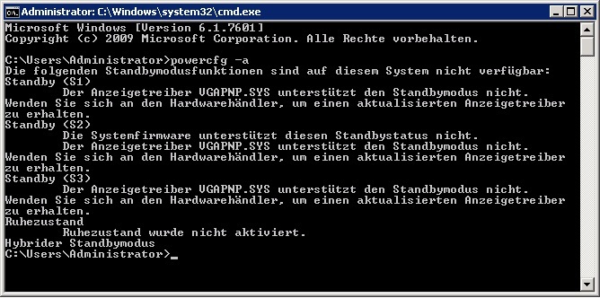

Habe nun das Problem wenn ich den Server über den lightsout Button in den Standby schicken möchte kommt die Warnmeldung "Standby: Auf Ihrem System nicht unterstützt."
Nach bisschen suchen, habe ich über die "Konsole" siehe Bild rausgefunden. Was muss mir das Bild sagen?

Das Du die Lights Out Anleitung mal lesen solltest. Dort ist exakt angegeben, wie welche Settings zu sein haben. Auch wird auf Treiber im Zusammenhang mit den diversen Standby-Möglichkeiten eingegangen.

Kann mit dem Link nix anfangen da ich die Onboard Grafik nutze!

Auch bei der OnBoard Grafik kannst du den richtigen Treiber installieren und dann geht das. Auch ich nutze die OnBoard Grafik meines Mainboards und habe keinerlei Probleme damit...
